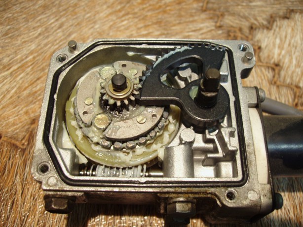

Andj68
Регистрация: 18.11.2010
Сообщений: 53
Сказали Спасибо 5 раз(а) в 4 сообщении(ях)
Andj68 на пути к лучшему
По умолчанию Re: Самодельный круиз-контроль
Сообщение от krasla Посмотреть сообщение
Применение концевиков в столь ответственных местах крайне не желательно. Не намного дороже, но надёжнее применение датчиков холла или герконов.
А японцы почему то ставят концевики в свои актуаторы, но они не задействуются на програмном уровне.Они сидят на тех двух проводах которые идут к электромотору.
Фото актуатора от хонда легенд.
