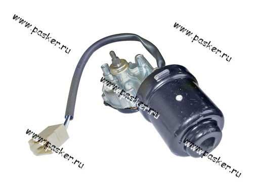

gnomon72. Прочитал все посты в этой теме. Думаю, что Ваше изделие вполне готово для повторения. Это подтверждает тот факт, что Вы его эксплуатируете более 2 тыс. км. без сбоев. Есть желание и возможность собрать (работаю проф. электронщиком много лет, до этого долго работал инж. технологом по металлообработке и у меня остался доступ к станкам). Если несложно, вышлите прошивку на [email protected] . По конструкции, 2 вопроса: какой внутренний, огибаемый тросом диаметр шкива из латуни? (от этого зависит величина перемещения троса), моторчик от класики (ВАЗ 01-07) ?
Если да, то тогда я думаю, можно упростить конструкцию привода исключив конечники и доработав имеющийся в моторе программный диск со скользящим контактом (я так понял, угол поворота оси ограничиваете 180 градусами). Оптроны по входам, как показывает личная практика (кое что проектировал и устанавливал в авто), самое -то. Есть еще кое какие мысли по схеме, но их надо проверять при изготовлении девайса, если поделитесь прошивкой, обязуюсь при изготовлении и настройке/эксплутации (авто нексия) отписываться в данной теме.

Wad73, прошивку вышлю.
Диаметр шкива надо подбирать в зависимости от максимального хода дросселя на самой машине. Ход тросика привода должен составлять 50...55% от максимального хода тросика дросселя. Угол поворота привода у меня 90 градусов. При большем угле тросик будет со временем разрушаться.
Скользящий контакт можно попробовать использовать, но imho концевики всё же надежнее.
Мотор-редуктор у меня от Оки. Он старого образца.
Вот такой:
Написано "Мотор стеклоочистителя 2101-07,21,213,ОКА Калуга МЭ-241".
Или такой:
Написано "Мотор стеклоочистителя 2101-07,21,213,ОКА Автоприбор".
А вот такой ставить нельзя, т.к. это не мотор, а большое Г:
Мотор-редуктор надо дорабатывать в части проводки. Выкинуть тепловое реле (а можно и не выкидывать), отключить скользящий контакт.
