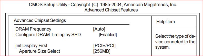

Есть системный блок с материнкой ECS 915P-A(3.0a). Процессор Intel 3200, ОЗУ - 2х1GB (Kingston KVR400X64C3A/1G), больший объём "мама" не поддерживает. Решил проверить ОЗУ тестом, хотя проблем вроде бы и нет. Запустил тест памяти с загрузочной дискеты и получил непонятный результат: иногда (достаточно редко!) тест показывает, что по одному и тому же адресу искажается информация в одном разряде (появляется лишняя "1" во втором разряде (д.б. 00000000 H, а есть 00000002 H, д.б. FDFDFDFD, а есть FDFDFDFF). Адрес, по которому появляется ошибка, всегда один и тот же - 0С003528. Тайминги памяти стоят 3-3-3-8, как рекомендовано, напряжение на памяти - 2.6В.
Каждая планка по отдельности при выдернутой второй проходит тест отлично в любом из двух слотов, как только ставлю вторую - начинаются сбои по тесту! Помыл разъёмы планок, пытался поиграться с таймингами и с напряжением питания из BIOS - всё то же самое
Хотя в работе проблем вроде не замечал, но хочется понять, что за фигня и куда копать!

0С003528 - это 192МВ
Попробуй поиграть с выделенной апертурой под память видеоадаптера.
Возможно в двухканальном режиме ОЗУ есть проблемы адресации к основной ОЗУ и ОЗУ графической карты.
Не помогло. В БИОС`е 2 варианта: 256 и 128 МБ. Включено по умолчанию 256. Попробовал перейти на 128, сбой произошёл почти сразу по тому же адресу ( 0с003528 ) и с такой же ошибкой !

Соседние разъемы для планок DDR2 можно попытаться продуть воздухом, может внутрь что попало. На всякий случай.
Там же где и апертура можно попробовать отключить Spread Spectrum.
Уже делал!
Сообщение от genao Посмотреть сообщение
Попробую!

Сообщение от tim1960 Посмотреть сообщение
Попробую!
Попробовал... Не помогло
