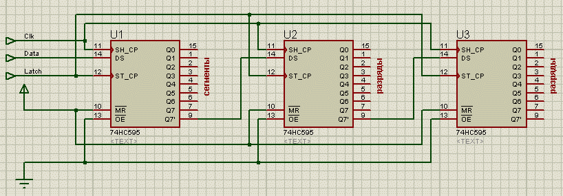

Моргает потому, что запись в выходные буферы 595-ых происходят в разное время.
Делай вот так
Смысла разделять вывод разрядов и сегментов нет никакого, так как операции всё равно последовательные.

Спасибо за совет. Я сел уже переписывать код для такой схемы. Не знал что можно ток 3 провода из 5 использовать. Может из-за лишних проводов и есть помехи.
