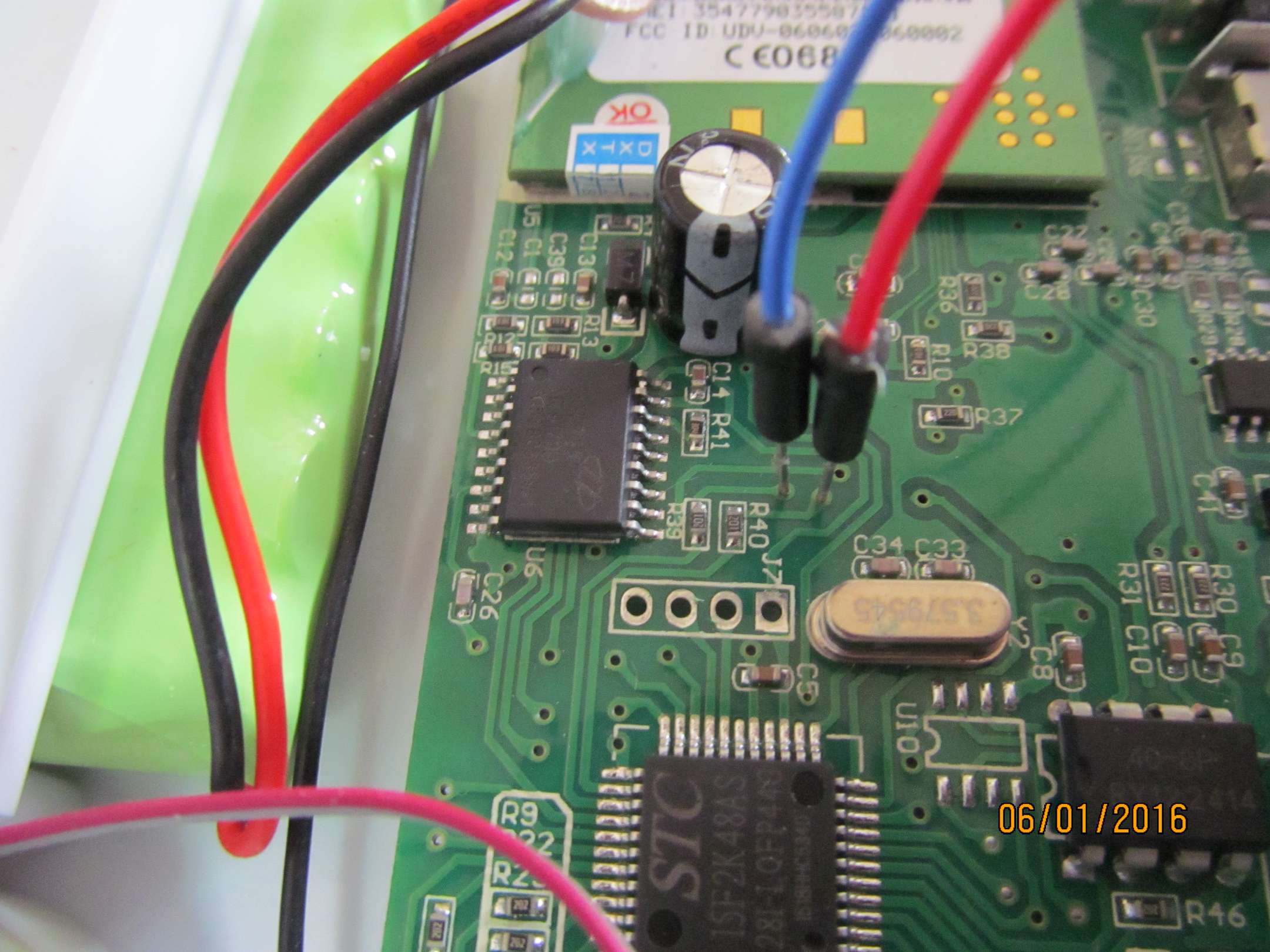

Пришла из Китая сигнализация. "Всё работает", кроме GSM связи. Звоню - "трубку не снимает". В сети регистрируется, дозвон идет. Я и эдак и так - не отвечает. Вскрыл. Стоят микросхемы: STC 15F2K48AS (процессор), HT9170 (DTMF Receiver), SIM340Z (SIM300_V7.03) и еще мелочёвки. Погуглил. Нашел для 15F2K48 Rx (pin24), Tx (pin25). Подключился логическим анализатором. Благо есть переходные отверстия. Звоню. MicroLogic "слушает". Пуск по перепаду сигнала от SIM340Z. Сигналы идут, 15F2K48 что-то отвечает, а связи нет! Попытался анализатор декодировать "переписку". И вот что получилось.
Видно:
1)При стандартных настройках протокола UART есть ошибка, т.е. sim300 передает информацию "по своему", хотя и близко к стандарту.
2)МК отвечает стандартными настройками.
3)Если в настройках протокола выставить параметр mdb mode: msb=1, то анализатор распознает протокол без ошибок.
4)Логи обмена в текстовых файлах. Видно, что SIM300 сообщает МК об идущем вызове (RING), но МК вместо команды "ответить" спрашивает сколько время?(AT+CCLK?)
Вопросы: 1) Что за режим такой msb=1? Сим300 посылает инфу по одному протоколу, а МК шлет "ответ" по другому. Такое возможно? Может глянет кто у себя как общаются в вашей сигнализации.
2)Может я что делаю не так?
3)Если это все вывалить китайцу вернет ли деньги?
UP1Прежде чем писать внимательно посмотрите скрины. Не выставляйте себя идиотами.
UP2 Что бы удобнее было смотреть txt файлы измените расширение на csv и откройте в экселе. Появится интересный столбик "Adress"

По-моему номер не видит звонящего.
+CRING: VOICE
+CCLK: "03/01/01;;12:23:26+00";
OK

Подробней, пожалуйста. Сим видит вызов, спрашивает у МК что делать? МК как идиот спрашивает "как пройти в библиотеку". Анализ номера, мне кажется, должен вести МК, а не Сим300.

Обычно в ответ следует номер телефона. В Вашем логе я его не увидел. Как объяснить не знаю.
И логируйте нормальной терминалкой, а то сидеть вычищать этот мусор муторно шибко

По умолчанию Re: GSM Сигнализация не отвечает на вызов
Сообщение от Eddy71 Посмотреть сообщение
В ответ от кого?
Так я и говорю, что нет команды от МК "поднять трубку". Поэтому не понимаю Ваше желание пристроить "номер телефона" раньше поднятия трубки.
Вы пропускаете часть контекста. Конечно, я бы записал бы информацию нормальной терминалкой, если бы не сообщения об ошибках в "нормальном" протоколе. Вас это не смущает? Обратите внимание на эту фразу "1)При стандартных настройках протокола UART есть ошибка, т.е. sim300 передает информацию "по своему", хотя и близко к стандарту."

обьщий смысл то какой? если китаезы написали галимую прошивку то вы хотите ее исправить чтоли? или что??

Я не считаю себя самым умным, а потому, как и все, имею право на ошибку. Поэтому, прежде чем высказать в чей-нибудь адрес отрицательное суждение, хочу убедиться, что я не ошибаюсь. Да и некоторые технические детали прояснить (см вопрос 1), которые пока обходят стороной.
Я бы попробовал поменять кварц процессора.

Очень хотел бы посмотреть как Вы вскрыли бы СИМ300 и поменяли кварц процессора.
А потом собрали всё обратно и у Вас заработало.

Вы загадочный товарищ. Вместо, простите, загаживания мозга различными загадками, сообщили бы, что есть в Вашем понимании "нормальный" или "стандартный" протокол и что есть
Сообщение от 123ksn Посмотреть сообщение
У всего есть цифры и понятия поуже смыслом, чем просто "нормальный" и "стандартный".
В ответ от кого?
Ring сопровождается номером домогающегося. Но это зависит от настроек, можно получать номер отдельной командой.
Обычно решение о подъеме трубы принимается после анализа номера позвонившего.
