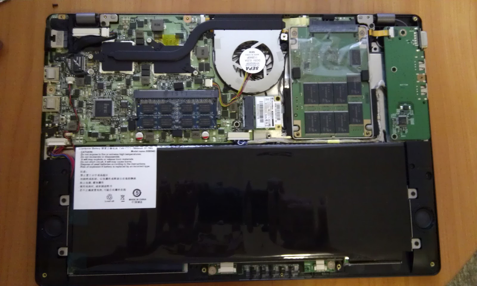

Здравствуйте уважаемые специалисты, я паяльник в руках держать умею, но опыта почти нет. В общем на ноутбуке (как и у многих других людей) у меня шумят дроссели, иногда писк иногда как бы скрежет высокочастотный, я сперва думал что помехи на звук, отключил динамики от материнки и все равно писк, послушал ухом, писк идет от материнской платы, вокруг процессора и моста стоят параллелепипеды с надписями R36, это дроссели, они выполнены в виде герметичных кубиков, внутри катушка, которая просто залита специальным пластиком (похожим на феррит), отверткой легко скребется и хрупкий материал, как вообще можно устранить писк от таких дросселей или может их возможно заменить на что то аналогичное и более качественное?

Ноут новый, вчера купил, кондеры все твердотелые стоят
Вот картинка материнки и так раз возле термотрубки вокруг дроссели и писк локализуется там

Вообще как я понял эта проблема очень часта на новых ноутах, при энергосбережении частота меняется в питании проца и начинает пищать, вот я и думаю возможно ли убрать писк не отключая энергосберегательные функции

Это технология Intel SpeedStep, не лечится никак. Нужно было в магазине обратить внимание
http://forum.ixbt.com/topic.cgi?id=17:30072
http://forum.ixbt.com/topic.cgi?id=17:39730:48#48
Как вариант - запустить в фоне Винамп. Некоторым помогает
