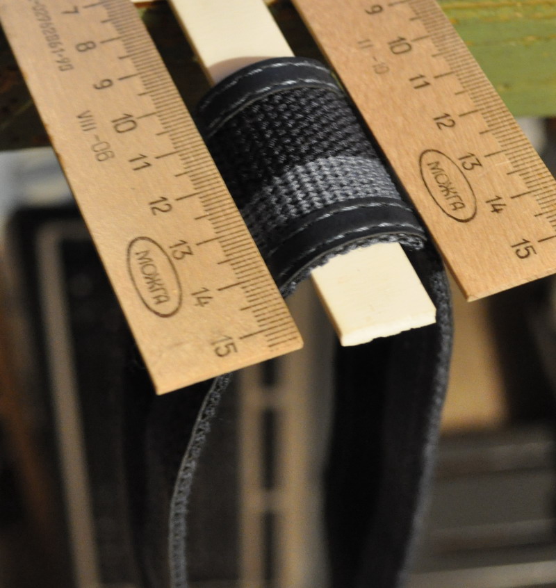

Сообщение от omercury Посмотреть сообщение
Не сочтите за рекламу, но там описан принцып работы, хотя может достаточно и картинки.
http://home.ecofriend.ru/info/articles/honeywell
Делал летом подобную систему, пробный сэмпл...
Вложение 42535
Рамка, сверху и снизу пластинчатые перекладины(на фото линейки), между ними пропущена полоска ткани (ремень).
Верхние пластины плотно прижаты друг к другу через ткань и образуют дно верхнего "бака". По лентам ткани стекает вода, через них прогоняется вентилятором воздух. Эффективность сильно зависит от влажности окружающего воздуха. Ожлаждает не сильно, но, тем не менее, чувствительно. К тому же увлажняет.
http://ru.wikipedia.org/wiki/Испарительный_охладитель
Не измеряли разницу в температуре? Где использовали-в помещении?
dess2 вне форума

Сообщение от dess2 Посмотреть сообщение
А смысл использовать на улице?
При удачном стечении обстоятельств до 10 градусов. Не измерял - где-то вычитал.
