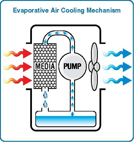

Не сочтите за рекламу, но там описан принцып работы, хотя может достаточно и картинки.
http://home.ecofriend.ru/info/articles/honeywell
Делал летом подобную систему, пробный сэмпл...

Рамка, сверху и снизу пластинчатые перекладины(на фото линейки), между ними пропущена полоска ткани (ремень).
Верхние пластины плотно прижаты друг к другу через ткань и образуют дно верхнего "бака". По лентам ткани стекает вода, через них прогоняется вентилятором воздух. Эффективность сильно зависит от влажности окружающего воздуха. Ожлаждает не сильно, но, тем не менее, чувствительно. К тому же увлажняет.
http://ru.wikipedia.org/wiki/Испарительный_охладитель

dess2, а что вы понимаете под термином "холодный пар"?
При сильной жаре чем больше влажность, тем менее комфотрно. Или хотите в вашей беседке имитировать влажные джунгли? Приходилось бывать при +30 и 90% влажности?
Принцип работы систем, о которых вы говорите основан на том, что вода распыляестя капельно, то есть в жидком виде. За счет того, что капельки мелкие и летят быстро с их поверхности происходит интенсивное испадение, а скрытая теплота паробразования черпается из окружающего воздуха. Таким образом происходит его локальное охлаждение. То, что повышается влажность побочный и вредный эффект. Но в сумме это воспринимается как повышение комфорта.
Так что вам надо не повышать влажность, а распылять капельно воду. Это, сгласитесь, разные задачи.
Может, вместо "холодного пара" снаружи - холодное пиво внутрь.
switch0 У меня в спальне зимой постоянно работает увлажнитель той же конструкции, что Вы описали, только покупной с диаметром дисков миллиметров 300. Очень удачная конструкция, при ее самостоятельном повторении взял бы старые виниловые диски. "Выпивает" воды около 2 литров в сутки.
Еще раз повторю: для решения задачи, поставленной топикстартером, воздух надо не увлажнять, а охлождать. Одно из решений - охлаждать за счет испарения воды.
