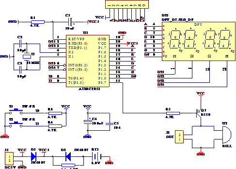

Из ссылки из №12 уже есть схема -
Поставить CR2016 и убрать резистор. Обратный ток диода компенсирует ток саморазряда элемента. Это "на всю оставшуюся жизнь "
Диоды лучше с малым Uпр. Хороши Д310
