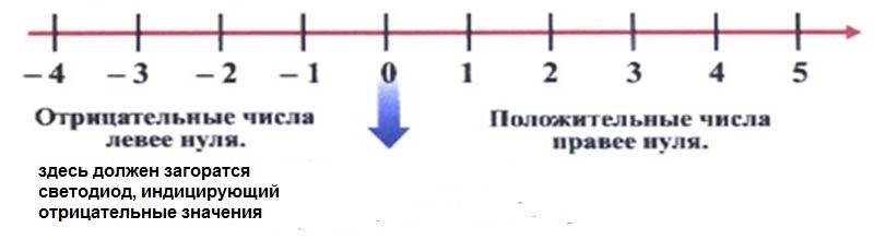

Сообщение от Prototup Посмотреть сообщение
Доброе время суток форумчане.
Понадобилось спроектировать счётчик импульсов из реверсивных счётчиков, таким образом, чтобы счёт, после "0" (при вычитании), не начинался с 99999, а начинался с "1" и загорался светодиод, индицирующий знак "-".
Проще - нужно получить цифровую координатную шкалу.
Вложение 171918
вот сама схема:
Вложение 171915
На сколько смог - дорисовал, дальше мозги встали. Эта схема просто не оправданная попытка.
Схема в Протеусе прикреплена. Мож кому чего в голову толковое придёт, а то я уже зациклился. За схемные решения не бейте больно, это только незаконченный набросок!Вложение 171916
