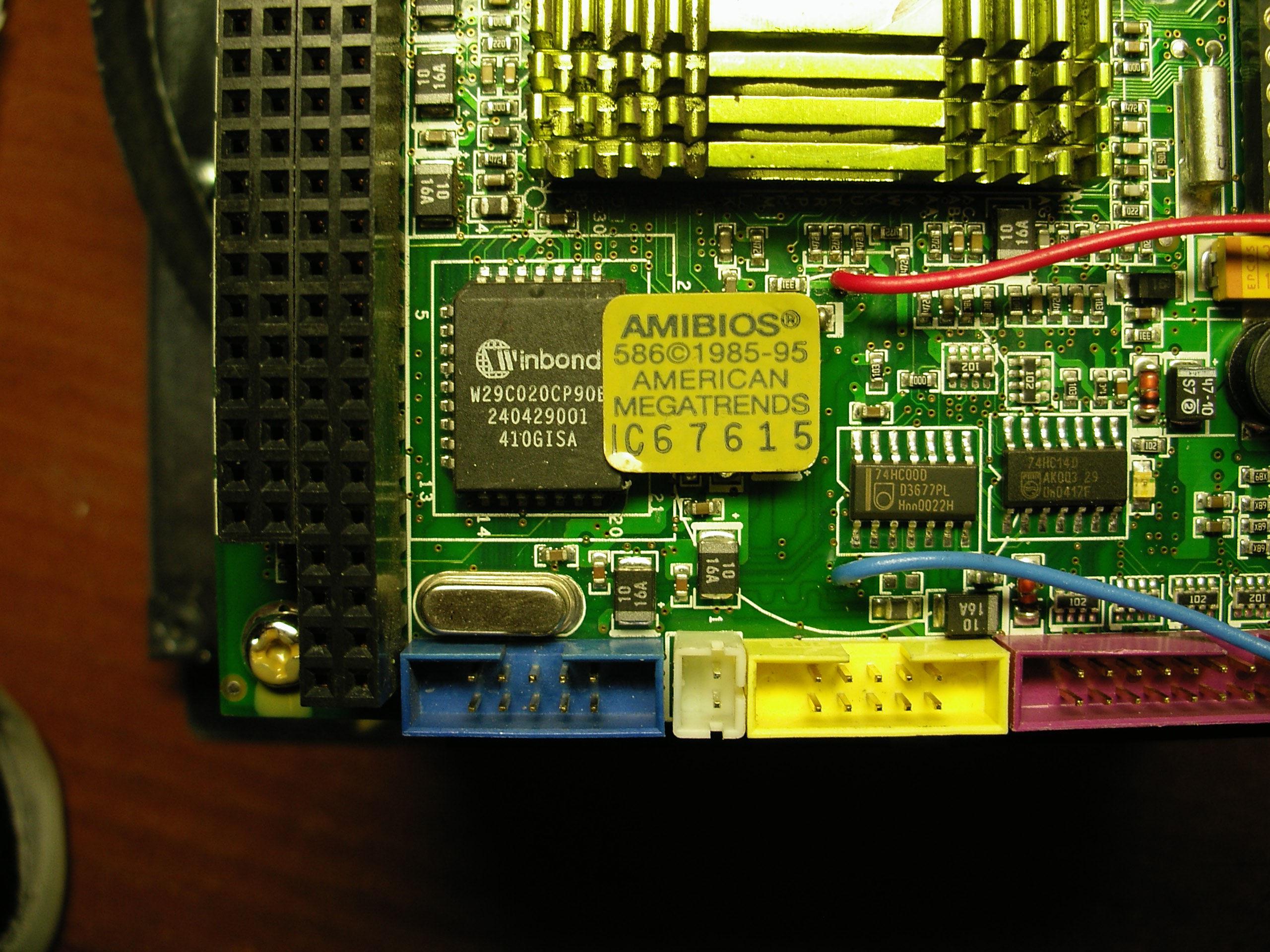

Помогите прошить BIOS в одноплатном компьютере. м/с W29C020C. Этикетка справа на м/с была наклеена на нее. Надо считать прошивку с исправного прибора и записать в неисправный. Как и чем скопировать пршивку и записать в неисправный?
Выводы м/с ни с одним разъемом внизу не прозваниваются.

Willem программатор

Сообщение от otest Посмотреть сообщение
Willem программатор
Нашел, почитал. Спасибо.
Но этот программатор предполагает выпайку двух м/с исправной и не исправной. Выпаивать в общем то и не чем, с впаянными м/с в таких корпусах не работал. Только в панельках.
И при выпаивании есть шанс получить две не исправных. Если при выпайке исказится информация, как я про это узнаю?

Выпаивать все равно придется. Если боитесь завалить, отдайте другому человеку. Потом сможете свалить все на его криворукость. Сэкономите себе кучу нервов и репутацию.

Прозвонил еще раз выводы W29C020C. Соединяются с 32-двух контактной панелькой в правом верхнем углу. Фото и таблица во вложении. Можно ли считать и записать через эту панель без выпайки?

ну ежели желаете приключений на 5-ю точку, то можно и по пробывать. Лучше выпаять. Сначало пропаяйте её ПОС-61. Смажте флюсо типа FluxPlus и прогрейте с низу платы до момента когда флюс начнёт испаряться, потом грейте сверху - микросхема снимается за 2 - 3 мин. Данные скока не снимал - еще не разу не попортились.

Сообщение от mironov Посмотреть сообщение
Вряд ли. Судя по всему, это место для дополнительного ПЗУ, 22 пин - это выбор кристалла. Разве что принудительно основной процессор в сброс, СЕ на землю... Но и то - старшие разряды адреса на колодку не доходят. Пины 2,3 и 30. Да и хрен знает, как себя поведет x86 процессор при сбросе, будут ли в 3-м состоянии его пины.
А что за "одноплатный", есть ли на него даташит? Просто как-то имел дело с одноплатным компом на x86 188 процессоре, у того ПЗУшка была одновременно и БИОСом, и электронным диском, но ПЗУшка там была на панельке и образ БИОСа с пустым диском прилагался. Можно было просто вынуть ПЗУшку - и в программаторе вернуть к исходному.
[ жизнь приятна и красива, если выпить литр пива ]

Этот одноплатный компьютер в приборе Ф1770 (без бумажный регистратор) завод Вибратор СПб. Документации нет, только инструкция по настройке. Выпущено было штук 50 лет 6 назад, потом перешли на более совершенную модель, а эту давно не поддерживают.
Сначала начались проблемы с подсветкой дисплея. По совету на этом форуме поставил светодиодные ленты. Стало даже лучше, чем с лампами и в разы дешевле. Теперь два прибора вообще не загружаются. Единственное подозрение, что слетел BIOS. Вот и хочу восстановить с исправного. Выпаять по моему нет возможности, т. к. на плате с двух сторон припаяты м/с. И прямо под BIOS парочка. У меня стойкое впечатление, что когда отдавали на завод, BIOS не выпаивали, а они говорили, что перепрошили BIOS.
"Винчестер" SunDisk (по моему так - прибор на работе) на 32 МБ

Все оказалось гораздо прощее. Спасибо ребятам с завода. Т. к. это одноплатный компьютер Vortex86-6070 к нему подключается VGA монитор (вместе с ЖК), клавиатура PS/2. При включении питания по Del заходишь в настройки как в обыкновенном компе. и активируешь вывод информации на ЖК-монитор и т. д. Все настройки сохраняются в W29C020C, кот. питается от 3-х вольтовой батарейки.

Могу добавить, если это одноплатный комп-р, то 32 пиновая панелька - это место под flash-микросхему. У компа двойной биос - двойной вариант загрузки. зная марку чипсета и зайдя на www rom.by во вкладку wiki - можно найти статьи про перешивку биоса "хотсвопом" через подключение
3,5" дисковода и используя прошивальщик AMIBIOS. Вобщем там все про это написано.
