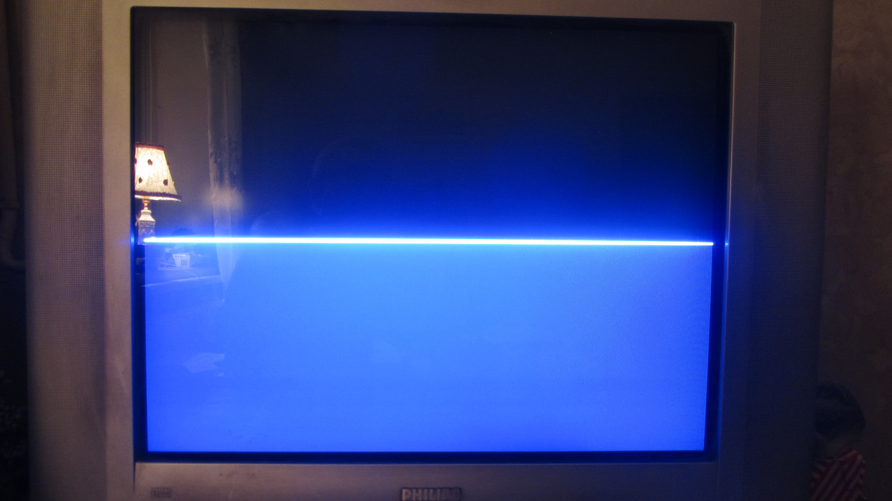

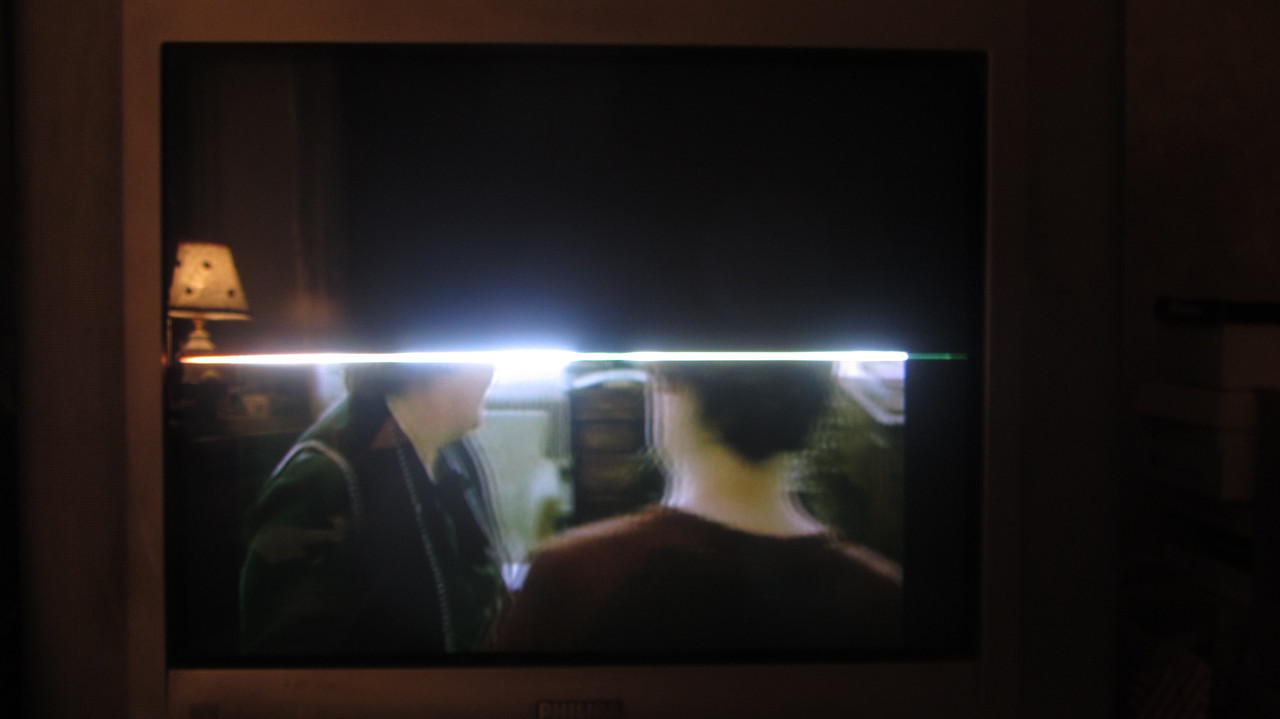

Пожалуйста посоветуйте где искать неисправность в первую очередь. Может быть это типичная неисправность?
Вот
Или вот, если антенна не подключена. Синий экран, но снизу - чуть меньше половины высоты и вверху изображения - яркая линия. Выше неё экран полностью тёмный.
Пару дней назад при постукивании по телевизору, неисправность пропадала, теперь уже - нет. Не выявляет причину постукивание линейкой по: микросхемам на радиаторе, строчнику, всем электролитам.

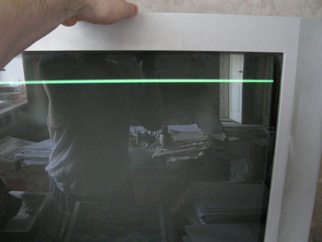

И ещё - примерно год наблюдал немного светлую полоску на верхней границе нормального изображения, но её яркость чуть-чуть больше, чем основного изображения. То есть не сильно заметна и не мешала.
Вот такая зеленоватая полоска
А в момент включения эта полоска была ярче
Вот
Но изображение было нормальное.
А теперь только на половину высоты.

Мощные балластные резисторы в кадровой развёртке, часто "холодная пайка", качаешь их со стороны установки и смотришь, качаются ли ножки с обратной стороны платы в пайке, там припой как правило ноздреватый. То же самое с конденсаторами.

Кольцевая трещина. Микросхема кадровой развёртки - вокруг ножек. Превентивно пропаять.

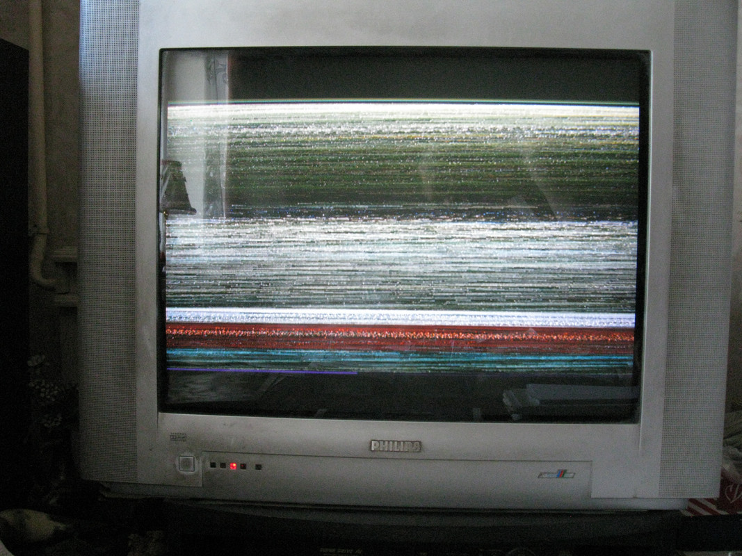

Пропаял выводы кадровой микросхемы, хотя вид их был идеален. Помогло на несколько дней. Но сегодня на экране пошла каша. Фото
То есть по вертикали разворачивается нормально, но - каша.
Иногда включается и работает нормально, но чаще - такая каша.

Срыв синхронизации. Где то видео до генераторов не доходит. По строкам походу
