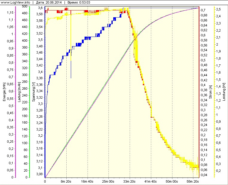

LITELONG LiFePO4 3,2V 1200 mA (AA). Упоминание о них.
То ли бренд совсем скатился вниз, то ли китайский шахер-махер. Все предыдущие купленные аккумуляторы от этого производителя были предсказуемы. Реальная емкость была процентов 70 от заявленной. Теперь прогнозировать не приходится. Аккумуляторы 1200 мА имеют емкость около 500 мА. Кстати, ранее купленные 700 мА имеют примерно ту же емкость. В общем, китайский технический прогресс налицо, достаточно просто переклеить наклейку и уже огромный скачек технологии.
Вы разве не знаете, что настоящие 1100 мА/ч имеют батареи размера 18650 и 2200 - 26650? Всё надеетесь на чудо... Покупайте те батареи, на которых написана близкая к реальной емкость...
