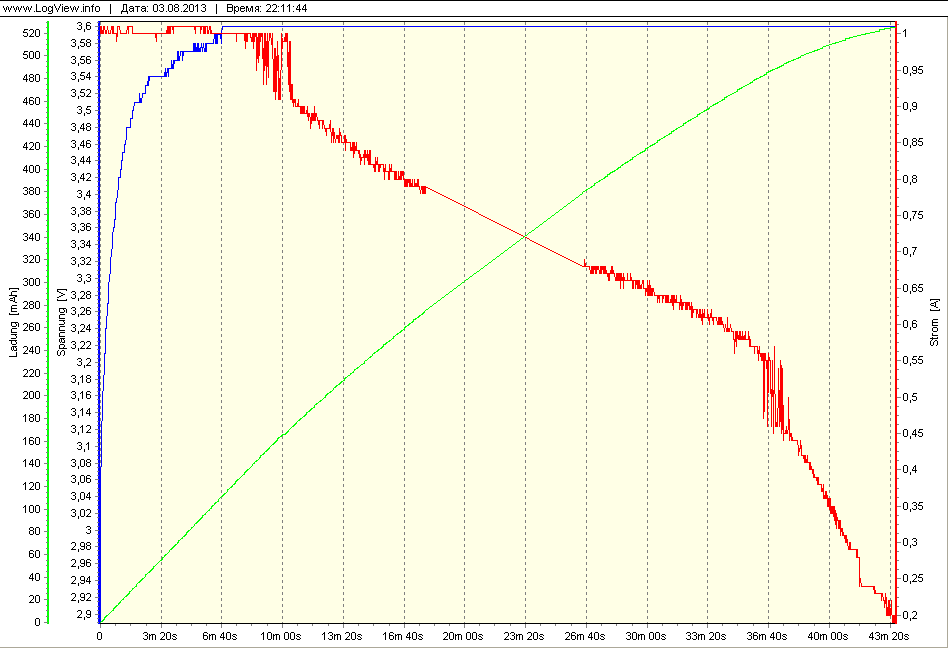

АА LiFePo4 3,2V 700mAh.
ААА LiFePo4 3,2V 280mAh.
Зарядка Imax B6 на аккумуляторах малой емкости (начальный ток заряда 200 мА) почему-то останавливалась при токе 60 мА (CV), т.е. не выполнялось условие 0,1 от начального тока. На энергию, запасенную в аккумуляторе это практически не повлияло. При зарядке (или дозарядке) этим способом, максимум на 5 % получалось увеличить количество запасенной энергии.
В общем получилось, что реальная емкость этих аккумуляторов примерно 75% от заявленной. На фоне других представленных в этой теме даже очень неплохой результат.
Дальше некоторые тесты (в названии формфактор, заявленная емкость и тестовый режим). В архиве логи тестов под Excel.
ID:	50403   Нажмите на изображение для увеличения
