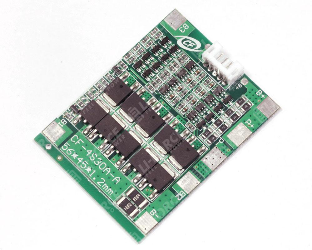

Уважаемые форумчане приветствую.
Помогите разобраться в БМС имеются 2 платы такая:
и такая:
обе как я понимаю с балансирами (поправьте если не прав)
по распайке первой вопросов в принципе нет, а вот со второй не пойму, насмотревшись ютуба, видел что некоторые припаивают провода со шлейфа на сборку, а некоторые только б1 б2 б3 ... контакты на плате.
как правильно?
Спасибо огромное.

Надо не ютуб смотреть, а тестером прозвонить, это намного быстрее. Я так думаю, разъем там для аймаксов втулили, для удобства. Подключать В- и В+ толстыми проводами (1,5-2,5 квадрата) остальные В1,В2.. можно тонкими, можно и с платы, и с разъема. Выход- P+, P-, тоже толстыми проводами. На али рисунок с подключением-тут

Первая - плата защити. Вторая еще и контроль зарядки от определенного источника питания (С напряжением на виходе как у заряженного аккумулятора и ограничением тока) Собрать батарею можно по-разному, можно несколько елементов в параллель, потому контакти дублировани.
