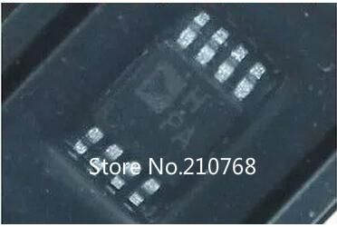

Здравствуйте! В грозу вылетели приёмники и передатчики видео по витой паре AVT RX221 и AVT TX 234. В передатчике стоит микросхема на ней буквы H под ней WA. В приёмнике H под ней PA. Понимаю, что это продукция фирмы Analog device. Может кто нибудь сталкивался с подобной проблемой и подскажет что это за микросхемы. Выполнены в микроисполнении, резисторы на входе 75 Ом в обрыве как и защитные диодные сборки BAV99. 5 вольт поступает со схемы на этот усилитель.

Одну нашёл AD8130ARM в микроисполнении. Стоит в приёмнике. Другую нет Она отличается от той, что вместо PA стоит WA

Вы практически все сами и нашли. AD8092ARM https://kazus.run/datasheets/pdf-dat...AD/AD8091.html

Спасибо всем за ответы. Хотелось ещё узнать-в самом маленьком корпусе (микро) эти микросхемы как обозначаются в конце ARM или ARMZ

Там рядом с даташитом на 8092 лежит даташит и на 8130. скачиваете, читаете таблицы обозначений для разных исполнений, варианты с точки зрения самого мелкого корпуса - смотрите в конце даташита, выбираете, дальше понятно.
