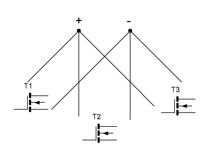

Добрый день.
Использую приложенную схему. При подаче ШИМа с любой частотой (пробовал до 10кГц) по питанию идут помехи. Осциллограмма в приложении
(0.2В/дел. 20мкС/дел).
Силовая часть сделана отдельной платой, земли объединяются на клемах БП(думал что бы помехи на плату управления не пошли...) По питанию на плате с ключами стоят 3 электролита по 6800 мкФ(т.к. на ключах будут стоять ДПТ, что бы при старте БП не уходил в защиту), и керамика 0.1 мкФ.
К ключам ничего не подключено. Помехи пропадают, если не подавать ШИМ, или вытащить драйвер.
На вход драйвера ставил резистор - никаких изменений.
Подскажите, из-за чего может драйвер помехи выдавать по питанию?
Из-за резистора в цепи затвора? (убирать его не хочу, т.к. выгорает драйвер иногда).
Вроде все по даташиту, та и схема не большая, что бы запутаться...странно как-то
Добавлено:
Попробовать на вход кренки поставить диод? По питанию соединяется только через кренку, ее же не должно пробивать помехами в обратном направлении из-за шима на микросхему, которая от нее питается?...

Смотрите разводку платы.

А не зависят помехи от места присоединения земляного щупа осциллографа?

Scadauser, нет, пробовал землю на трех палатах и на БП. Везде помехи одинаковые.
На входе силовой платы стоит диод, что бы не было переполюсовки. Может это быть из-за него? Получается питание на кренку идет после одного диода шоттки, а питание на транзисторы идет после другого диода шоттки. Т.е. объединяются только земли.

Сообщение от swat24 Посмотреть сообщение
По какому, кстати, по 15 или по 24, или по обоим?
Scadauser вне форума
Электролиты проверенные ? БП обеспечивает запас по мощности ? Если ДА, то придётся массу и питание разводить отдельно на каждый драйвер от одной точки.

Scadauser, по +24, а следовательно и на +5,+3.3,+15...
В общем помехи везде.
На осциллограмме - ШИМ с МК. Питание у МК тоже все с помехами...

carabas, Элетролиты не проверены, т.к. нечем. Но напряжение держат хорошо - емкость имеют. БП - питаю от аналогового лабораторного БП. +24, ограничение тока 5А. При включенных трех платах, ЛСД и двух шаговых двигателях тянет 0.4-0.5А.
А не может быть, из-за диода на входе +24В в силовой плате?
Если вытащить драйвера транзисторов, и замкнуть выход ШИМа на затвор через резистор 10ом, то помех нет. Получается это выдает помехи именно драйвер. Если бы наводились помехи в шлейфе, то и при вытащеном драйвере были бы эти же помехи. Или нет?

swat24, Не нравятся мне шины на плате (они оловянные ?). Попробуйте для начала по каждой шине пробросить сверху многожильный медный провод, припаяв его в местах подключения к драйверам. Потом посмотрите, изменился-ли уровень помех.
