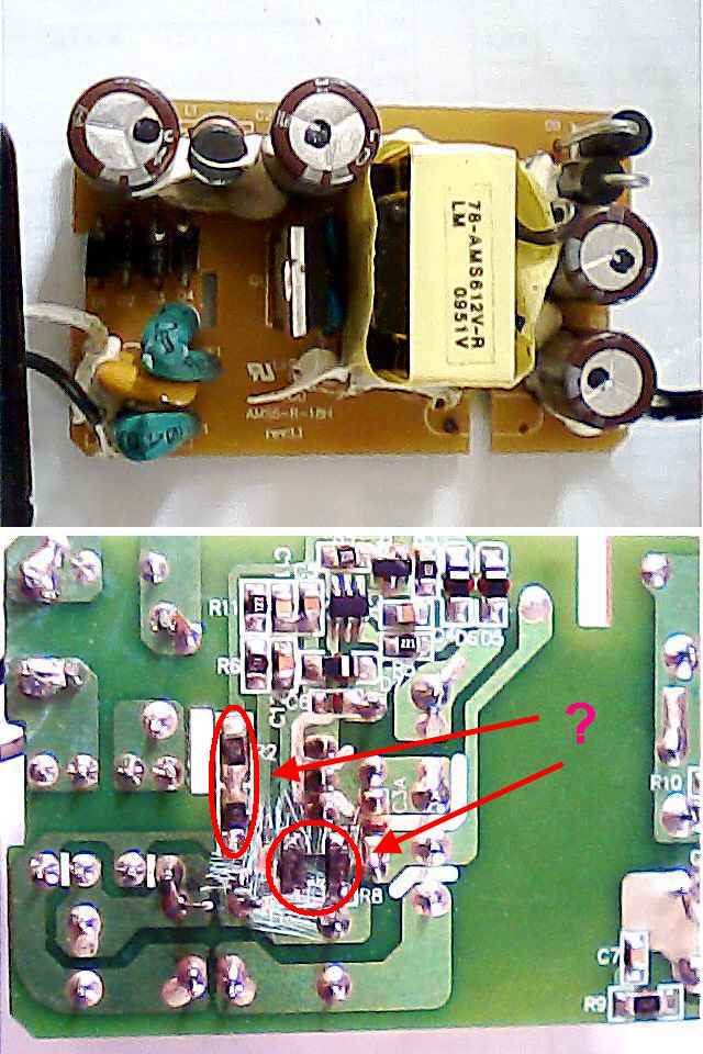

В блоке питания AMIGO AMS6-1201500SVH ; 12V - 1.5A сгорел транзистор 2SC3098 и четыре резистора . На фото я их обозначил . Схемы нет . Подскажите кто знает номиналы этих резисторов или может у кого то есть схема . ШИМ - FAAE это все что на нем написано .

С SG6848T начинать искать.

Похоже эти блоки питания сгорают одинаково
У меня сгорели те-же резисторы и транзистор, после того как электричество пропало на 2 секунды.
По своей печатке я предположил, что слева (по картинке из первого поста!) два резистора последовательно по 4.7 МОм, а правее два в паралель по 2,0 Ом.
Нашли ли замену транзистору? Жив ли остался ШИМ-контроллер?
Добавлю:
PCB: AMS6-R-18H, rev.1.1
Маркировка контроллера в SOT-23-6: FABK (в интернете встречал упоминание про NCP1215).
