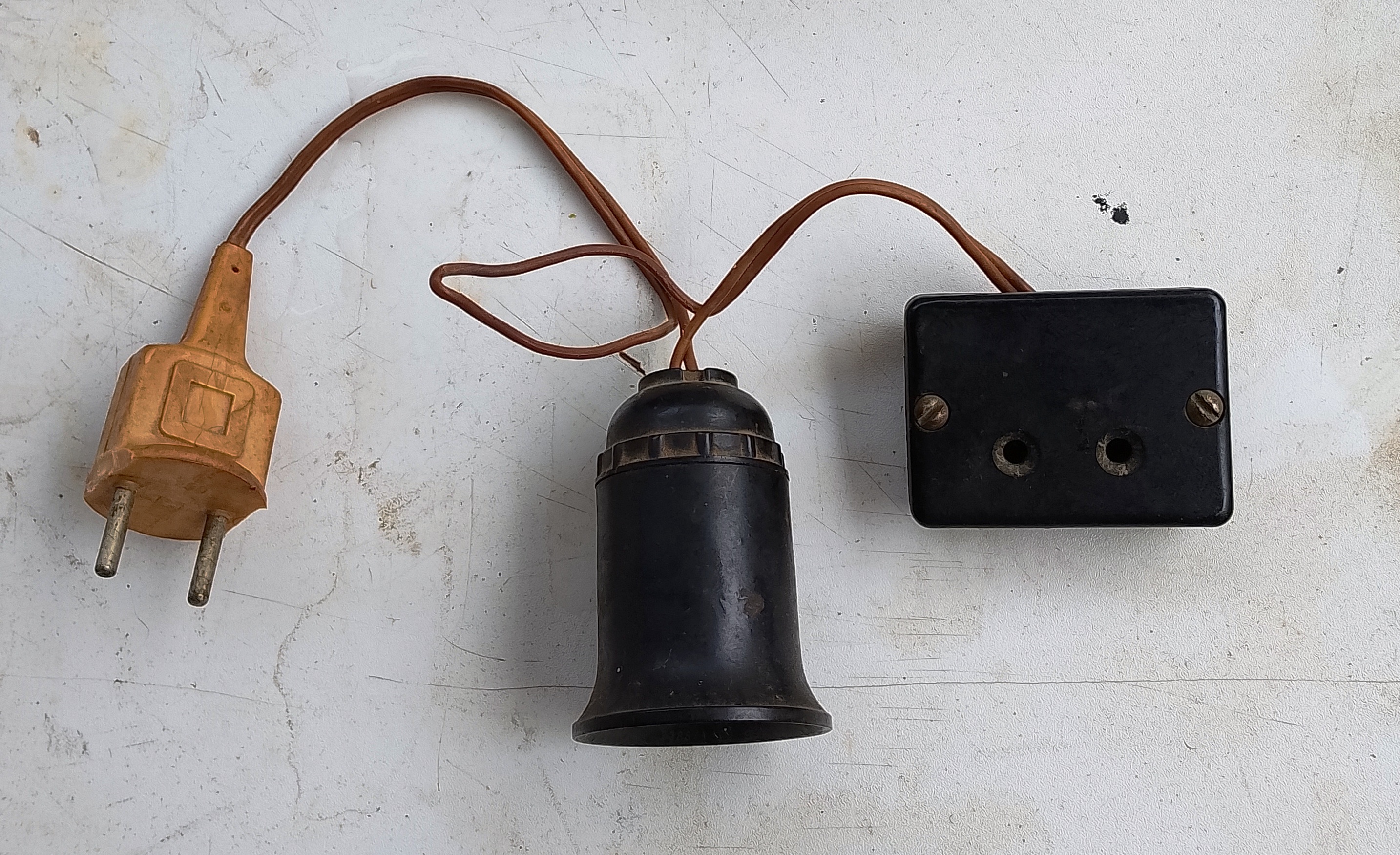

Образец 1986 года. Пользуюсь по сей день.

Аналогичную использую в командировках, только параллельно лампе установил замыкающий переключатель.
