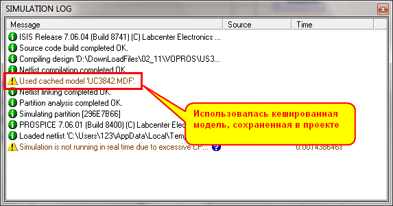

Сообщение от P4550 Посмотреть сообщение
Halex07 молчит. Публика валяется от таких вопросов. Ну что он скажет кроме ...
Уже не молчу, но действительно валяюсь.
Скриншот из лога вашего проекта (картинка 1). Протеус честно вас предупредил, что использует для модели MDF, кешированный (сохраненный) в самом проекте.
Скриншот из свойств UC3842N того же проекта (картинка 2) - Какой файл там прописан для модели?
У вас его нет, значит "шерстим" эту ветку в поисках постов с файлом MDF этой модели. Помнится, что встречалась, причем в разных модификациях, но рыться я предоставляю вам. Если найдете MDF для UC3842 c именем отличающимся от того, что на скриншоте 2 даже в одном символе придется или пройти Make Device для модели по новой и в MODFILE на третьей вкладке прописать новый файл, или просто переименовать найденный, чтобы имя соответствовало картинке. Файл кладем в MODELS Протеуса.
ID:	18300   Нажмите на изображение для увеличения
