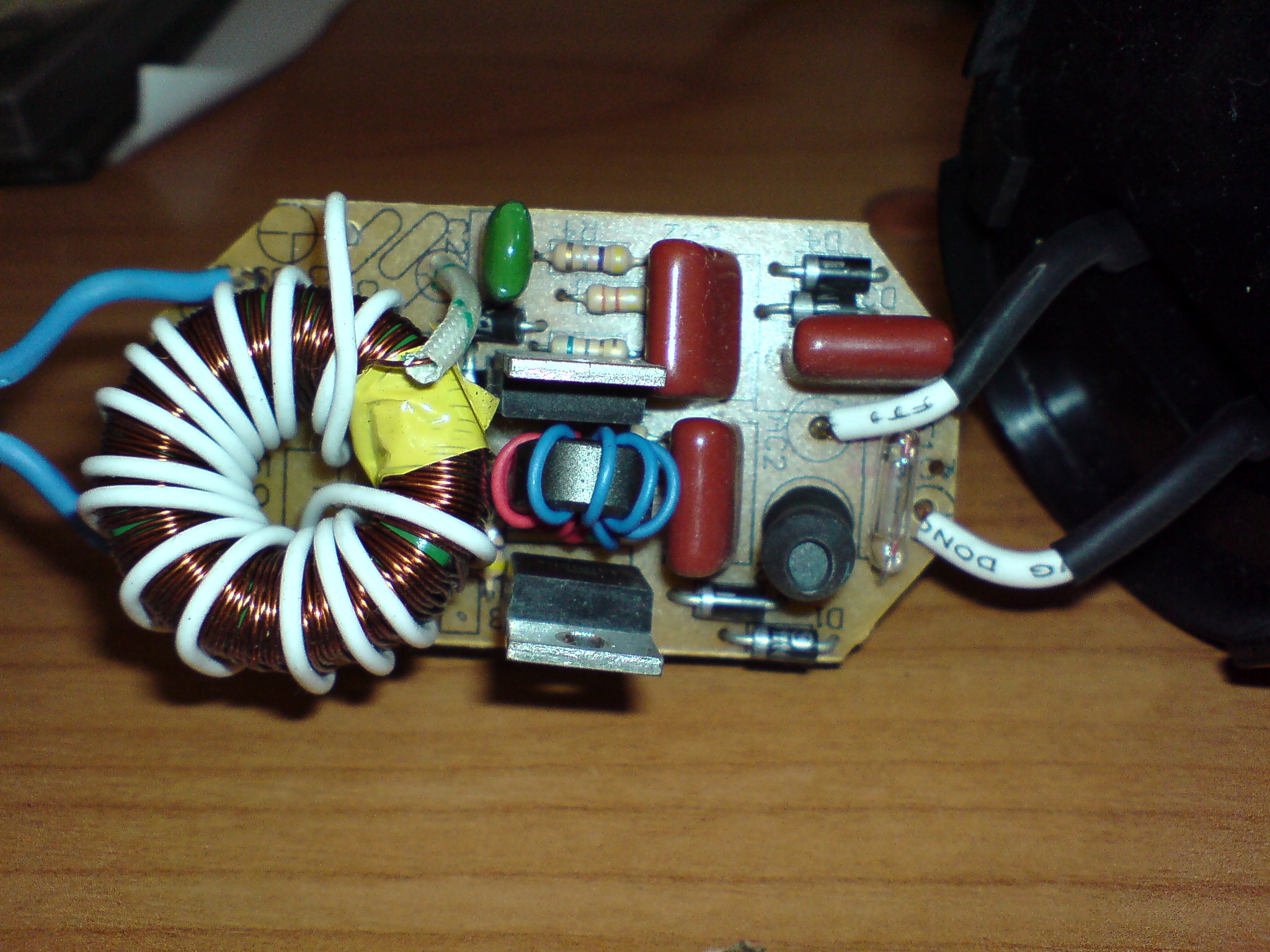

Я чайник в электронике, но паяльник и тестер есть. Не зажигается галогенный светильник на моём рабочем месте, а выбросить жалко. Может подскажете для начала как мне выявить неисправность
1. Болезнь таких галогенок - со временем подгорают ножки лампы, и гнезда патрона. Вплоть до полного пропадания контакта. Убедиться, что лампочка целая, и что в гнездах патрона она касается металла.
2. Проверить стеклянный предохранитель, который виден на фото.
3. Выключатель питания тоже быстро изнашивается, его контакты подгорают, и не включают.
4. Еще можно проверить качество пайки проводов на плате. Бывает, что провод перед пайкой плохо залужен, и со временем из-за периодических колебаний температуры платы он отходит от припоя.
5. Ну, вроде из железа все проверено. Остаются полупроводники. Судя по тому, что копоти на фотке не видно, диоды входного выпрямителя целые, и остается только прозвонить два больших транзистора. Судя по корпусу, это типа MJE13005. Менять надо оба сразу.
