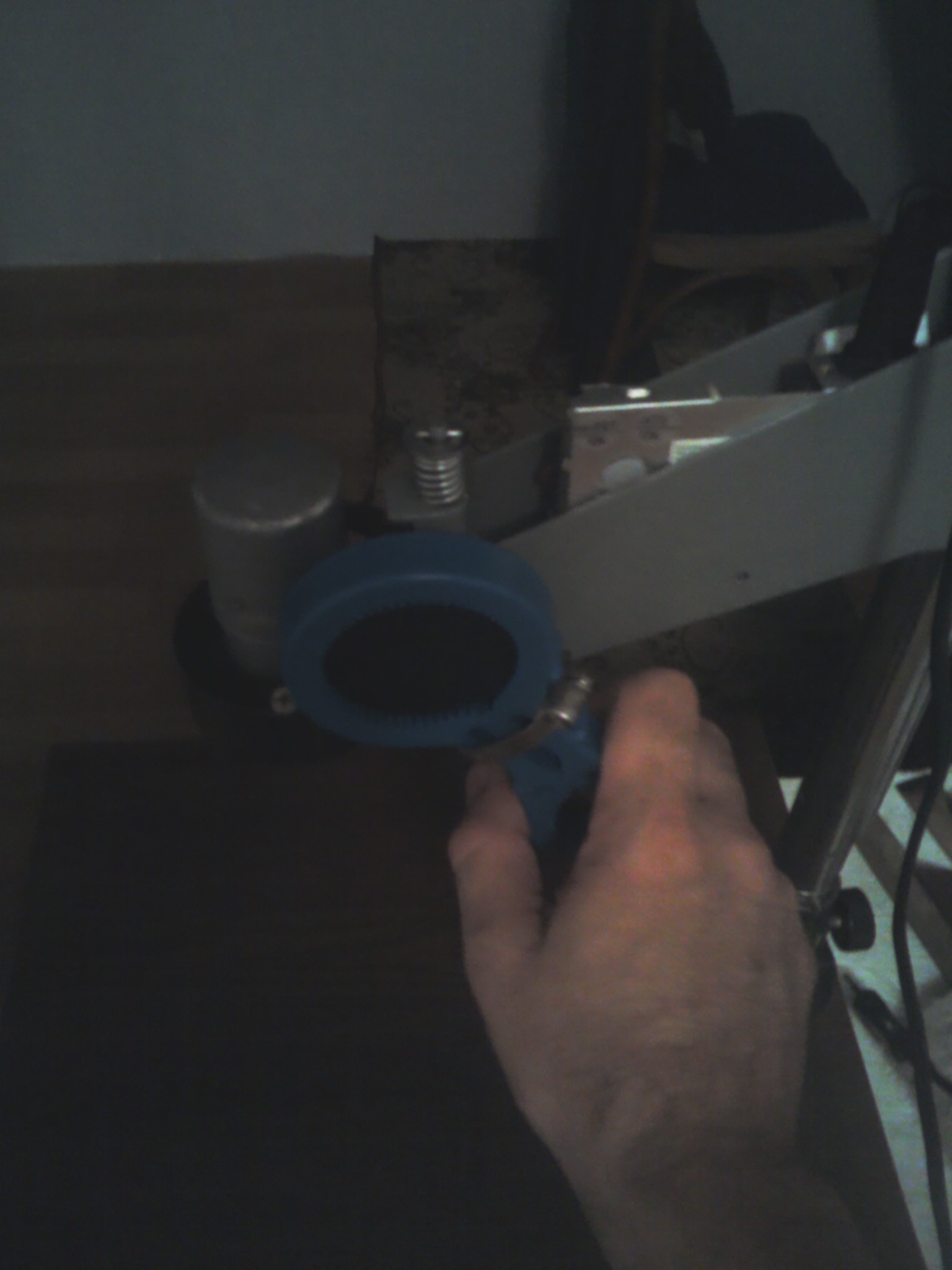

На базе фотоувеличителя УПА-510
Токарных работ не потребовалось,все собралось из родных узлов.(только пружину и ручку добавил)
Двигло 36 вольт,обороты точно не помню (шильдика уже нет),от 0.8 до 5 работал,успешно.
ID:	59486   Нажмите на изображение для увеличения
ID:	59487   Нажмите на изображение для увеличения
