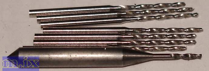

Кто чем и как сверлит печатные платы?
Вопрос такой возник в связи с тем , что сверление не получается , как на
заводе, ровное без дефектов продавливания с обратной стороны платы.
Пробовал сверлом из победита - не выходит хорошо.
Использую самодельный сверлильный станок с коллекторным двигателем
ДПР.

Что значит хорошо? Твердосплавное сверло. Правда,требует больших оборотов.

А как насчёт заточки простых или твердосплавных свёрл?
Я подтачиваю алмазной пилкой для правки ногтей у женщин , а как у вас?
меняем при затуплении сверла?

[quote=volodya59;730946]ровное без дефектов продавливания с обратной стороны платы.
Применяешь большое усилие на сверло или сверла тупые, а обороты двигателя для сверления текстолита простыми сверлами большие (надо до тысячи-полтора, иначе сверла быстро тупятся) 4500 применяй для победита. У меня 5ти-тысячник на 27v, подаю вольт 10-12 и то сверла надолго не хватает,сейчас сталь то как мыло, спасает старый запас Р18 они и живут долго.
P.S. А пилка для ногтей и служит для ногтей, а не для правки сверл.
