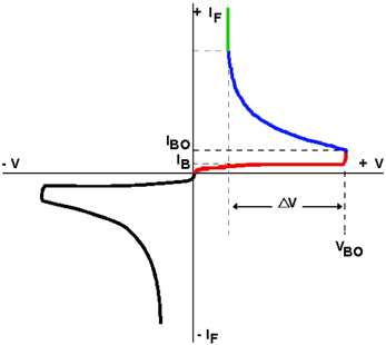

Сообщение от Vadim K8 Посмотреть сообщение
DB3 как можно проверить
Динистор симметричный, который проштыривает при ›30В. Купить 25 батареек на 1.5В и с с движка переменного резистора 1кОм, включенного делителем, подавать на диак часть напряжения, непрерывно меряя её на диаке. И так пока, не пробьется (см ВАХ)...

По умолчанию Re: Схема энергосберегающей лампы Lummax
менять не чем развечто из годной лампы выпаять
R2, DB3, C4 - цепочка запуска ганератора, можно попробовать выпаять DB3 и цыкнуть заряженым конденсатором до 30 В 0.022 мкф в базу транзистора если есть навыки работы под напряжением в противном случае по технике безопасности "не тронь его а оно не тронет тебя"
Возможно после этого генератор запустится. Тогда точно чтото из чепочки неисправно.
Есть возиожность собрать DB3 на КТ315 с малым напряжением КЕ замкнуть базу с емиттером но напряжение пробоя будет около 60-70 В
может поможет в старые времена так запускал генераторы
