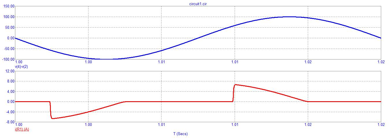

Итак, берем источник напряжения. Подключаем к нему мост, конденсатор и нагрузку.
И вот, что показывает моделирование:
Явный сдвиг фаз между первыми гармониками напряжения и тока.
lviv21 вне форума   Ответить с цитированием

Ну что, теоретики, расскажите мне про реактивности в этой схеме.
И гармоники есть, и даже сдвиг фаз есть. Что ещё необходимо, чтобы с успехом взять интеграл реактивной мощности?
