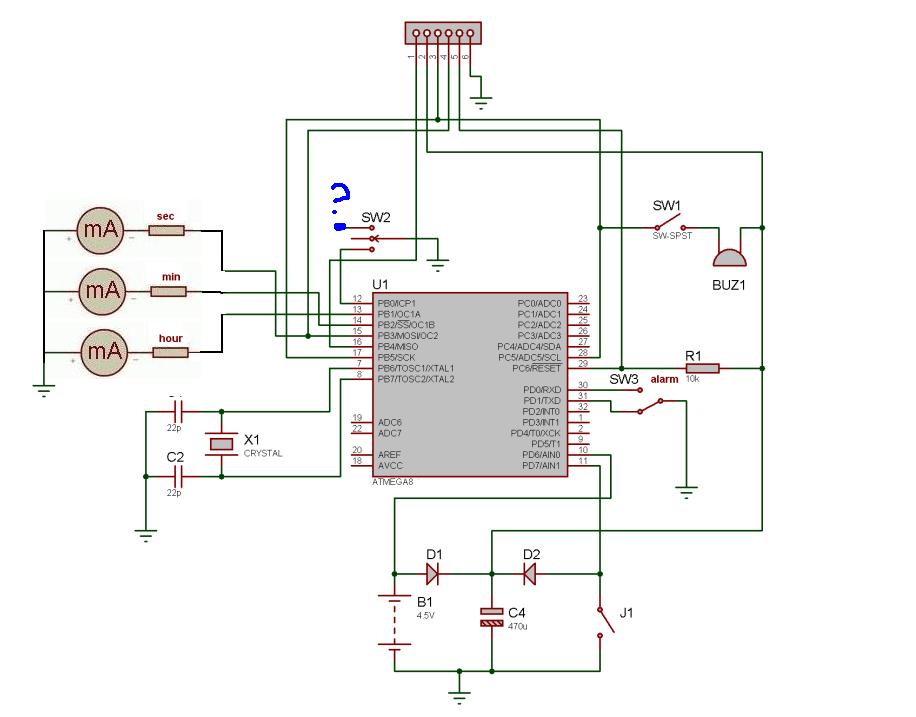

Сообщение от котМатроскин Посмотреть сообщение
а +5 вольт (стрелочки) подключать к BAT1 ?
А в первой схеме как подключено...?????? По умолчанию в протеусе не указывается питание микроконтроллера...... В принципе можно и напрямую к батарейке без микроконтроллера, всегда будет до отказа пока батарейка не сядет...... А сядет она ой как быстро...)))))
получилась такая схема
батарейка автором предполагалась для питания контроллера (чтоб время не сбивалось),
а внешнее питание - стационарное от БП
Последний раз редактировалось котМатроскин; 04.02.2013 в 18:23.
Вложение 43145
Ну тогда верните в зад разъем питания зачем там переключатель..... Знак вопросика на любой порт, коль вы решились писать прошивку обработаете программно.....
