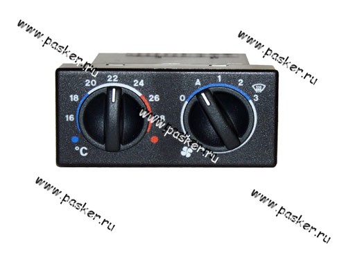

Если мало мощи попробовать собрать на составном ?
И диод не забыть около моторчика,чтоб противоэдс не пущать....
Либо поглядеть как сделан блок управления отопителем 2110 и покумекать
