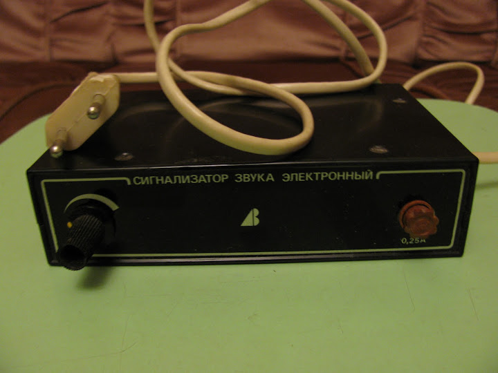

Внешний вид сигнализатора промышленного:
Удачи! Всем !

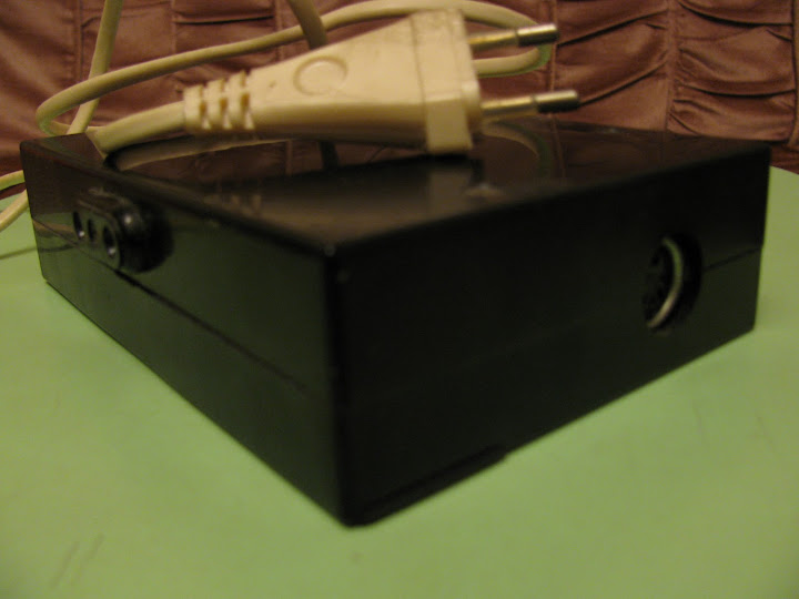

В комплекте промышленного сигнализатора идет микрофон МД-282.
Сзади видны разъемы для микрофона и лампы.
Лампа не более 100 вт.
Удачи! Всем !
