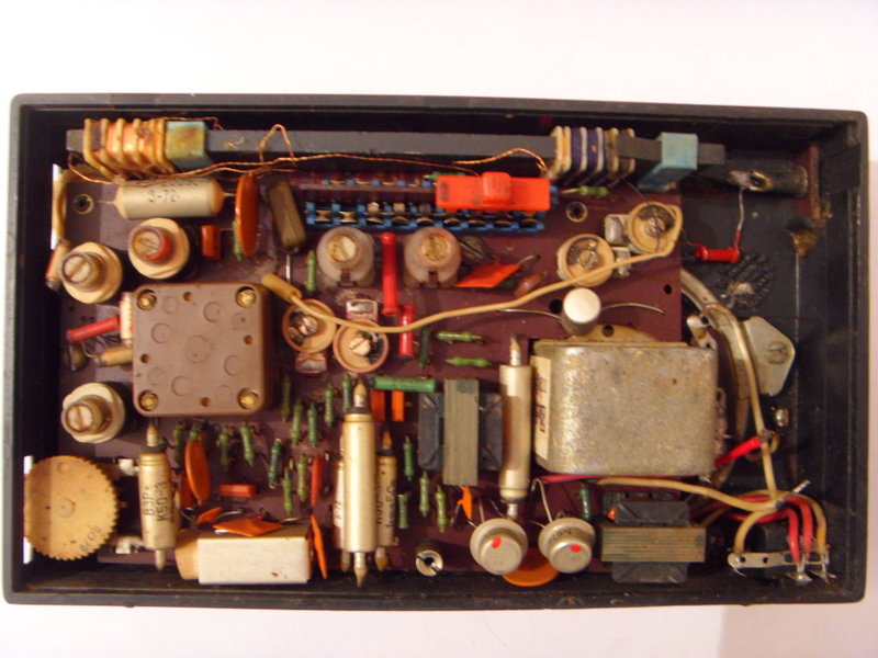

Для истории. Вот в такой аппарат, с чёрным лицом, белым задом и оригинальным паспортом начала 70-х,
- получил китайский динамик, замену заезженного РГ (R5), замену двух-трёх электролитических конденсаторов, настройку (УПЧ крутил по индикатору АЧХ, но заводской результат не улучшил) и замену сопрягающих конденсаторов (С6 увеличил до 300 пФ и С7 - до 198 пФ) для улучшения чувствительности в серединах диапазонов.
Заводская комплектация:
- Д1 отсутствовал, вместо него был конденсатор на 20 мкФ. Сообразно повышенному напряжению на базе - был увеличен и R4.
- Отсутствовал C16 и экраны на контурах ФПЧ. Катушки L10 и L11 сближены по сравнению с фото на сайте. Вот такая п/п:
