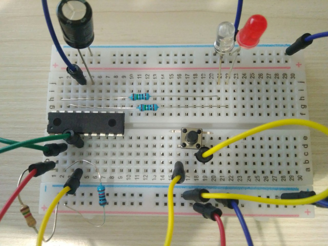

Собрал на макетке 5.28, ключи считывает, а записывать не хочет. При нажатии на кнопку не загорается зелёный светодиод, если при этом поднести ключ зелёный светодиод начнёт быстро моргать(сообщает о ошибке записи).Ключи записываются ардуиной, то есть они исправные. В чём может быть проблема?

Ну, во-первых (и самое главное) - при нажатии на кнопку зелёный светодиод всяко должен загораться, если он потом у вас моргает и сообщает об ошибке записи. То есть, в режим записи копировщик переходит.
Какие ключи читаете и какие заготовки используете?

Вот интересно, что зеленый светодиод не загорается, а копировальщик переходит в режим записи. Читаю Dallas и записываю их же. Попробовал прочитать фирменный Metakom, копировальщик молчит.

Короче, кидайте сюда фото своей макетки, попробуем разобраться. Надеюсь, макетка-то беспаечная?..
Сообщение от Ilya27856 Посмотреть сообщение
Про Даллас - понятно. А заготовки-то какие используете? Они для Далласа разные бывают.

Вот
Pic16f628A
Жёлтый светодиод заменён красным, а светодиода питания нет.
RW1990
