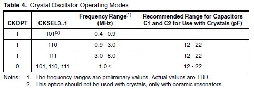

Сообщение от orionSSV Посмотреть сообщение
В чём проблема?
Вы его зашили для резонатора МЕНЬШЕ 1 МГц...

Сообщение от omercury Посмотреть сообщение
Вложение 30215
Во первых я благодарю Вас, что Вы не поленились заглянуть в даташит. Во вторых, как тогда мне понимать эту фразу
"The CKOPT Fuse selects between two different Oscillator amplifier modes. When CKOPT is programmed, the Oscillator output will oscillate will a full rail-to-rail swing on the output. This mode is suitable when operating in a very noisy environment or when the output from XTAL2 drives a second clock buffer. This mode has a wide frequency range. When CKOPT is unprogrammed, the Oscillator has a smaller output swing. This reduces power consumption considerably. This mode has a limited frequency range and it can not be
used to drive other clock buffers.
For resonators, the maximum frequency is 8 MHz with CKOPT unprogrammed and 16 MHz with
CKOPT programmed.
" У меня 12МГц, что выше 8МГц... хоть и ниже 16.
Мне если честно в таблице 4(стр. 26) не всё понятно. Там написано, для 0.9 - 3.0 МГц, потом по нарастающей - для 3.0 - 8.0 МГц, и вдруг последняя для 1.0 ≤ МГц. Разве 0,9МГц не меньше 1.0 МГц...??? И получается, что интервал 8.0 - 16.0 МГц вобще пропущен... А ведь : Speed Grades 0 - 16 MHz for ATmega16
Дык первая для керамических резонаторов... (2 в приписочке)
