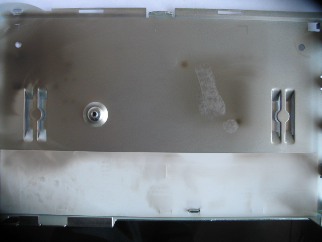

Принесли такой коммутатор.
Модель: 3С16794
Плата: P/N 142300800100A rev.01
При подключении горит светодиод питания.
Светодиоды портов при вкл и подкл кабеля не загораются и не мигают.
На плате видны явные последствия нагрева, темные пятна в районе контура питания и особенно, с обратной стороны, под чипом. Чип запаян на плату(впервые такое вижу!) и похоже, учавствует в схеме!?
Учитывая мои потуги с DES -1008, стоит ли браться еще и за это? Один из двух коммутатор нужен, ну и все таки это 3COM, к нему как то больше доверия всегда было, чем к Д-Линкам.

Судя по потемнению под чипом - ему тож хана... Попробуйте выпаять и прозвонить Mospec - судя по даташиту отсюда "http://www.alldatasheet.com/view.jsp?Searchword=2SA1012Y" это PNP транзистор, грелся скорей всего из-за "усыхания" кондеров - справа от него на фото. Если цел - то по аналогии c DES1008D...
