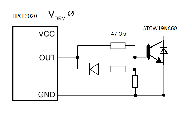

Есть плата управления беговой дорожкой. Выбит транзистор STGW19NC60HD, думаю, что и драйвер HPCL-3020 тоже. Резисторы тоже погорели, маркировка сохранилась только на одном.
Транзистор будет STGW20NC60VD. Какие резисторы ставить вместо сгоревших?
У старого транзистора ёмкость затвора 1180 пФ, заряд 53 нК, у нового 2200 пФ и 100-140 нК.

Big_Mouse, а там только один мощный транзистор?

Транзистор один. На коллектор приходит + питания, к эмиттеру через диод UF1004 подключается мотор. Транзистор выпаян, был сверху, слева от конденсатора.

Big_Mouse, раз один - тогда "мертвое время" до лампочки.
Я бы который от затвора на общий идет (на эмиттер) - несколько килоом.
Драйвер довольно маломощный - до 0,2-0,4 ампера всего.
Резистор, который с диодом последовательно - ну, Ом 20...
Все равно вых. сопротивление драйвера довольно высокое.
Включить, посмотреть - греется ли транзистор.
Все вышесказанное - имхо.

Я где-то так и думал: 10к на затвор-эмиттер и 22 Ом на разряд.
Приедут детали - проверю.

Греться от динамики будет минимум в 2 раза больше, оно так надо? А статический нагрев почти тот же самый останется.
Или драйвер менять.
Ну , не знаю, в 2 раза ли.
1. Какая там частота...
2. емкость Reverse transfer capacitance 36pF у родного против 50pF у замены.
Но у второго крутизна в 3 раза больше - т.е. полностью откроется (для конкретного режима нагрузки) при меньшем напряжении на затворе (изменение от начала включения транзистора) - в 3 раза.
Может, эта замена не так уж и страшна, особенно если там частота не под сотню килогерц...
ИМХО.
Или драйвер менять.
Еще один такой сверху прилепить (только входную цепь не параллелить, да и в выходные цепи лучше каждому свои RRD цепочки к затвору добавить).
Если уж слишком греться будет
ИМХО
