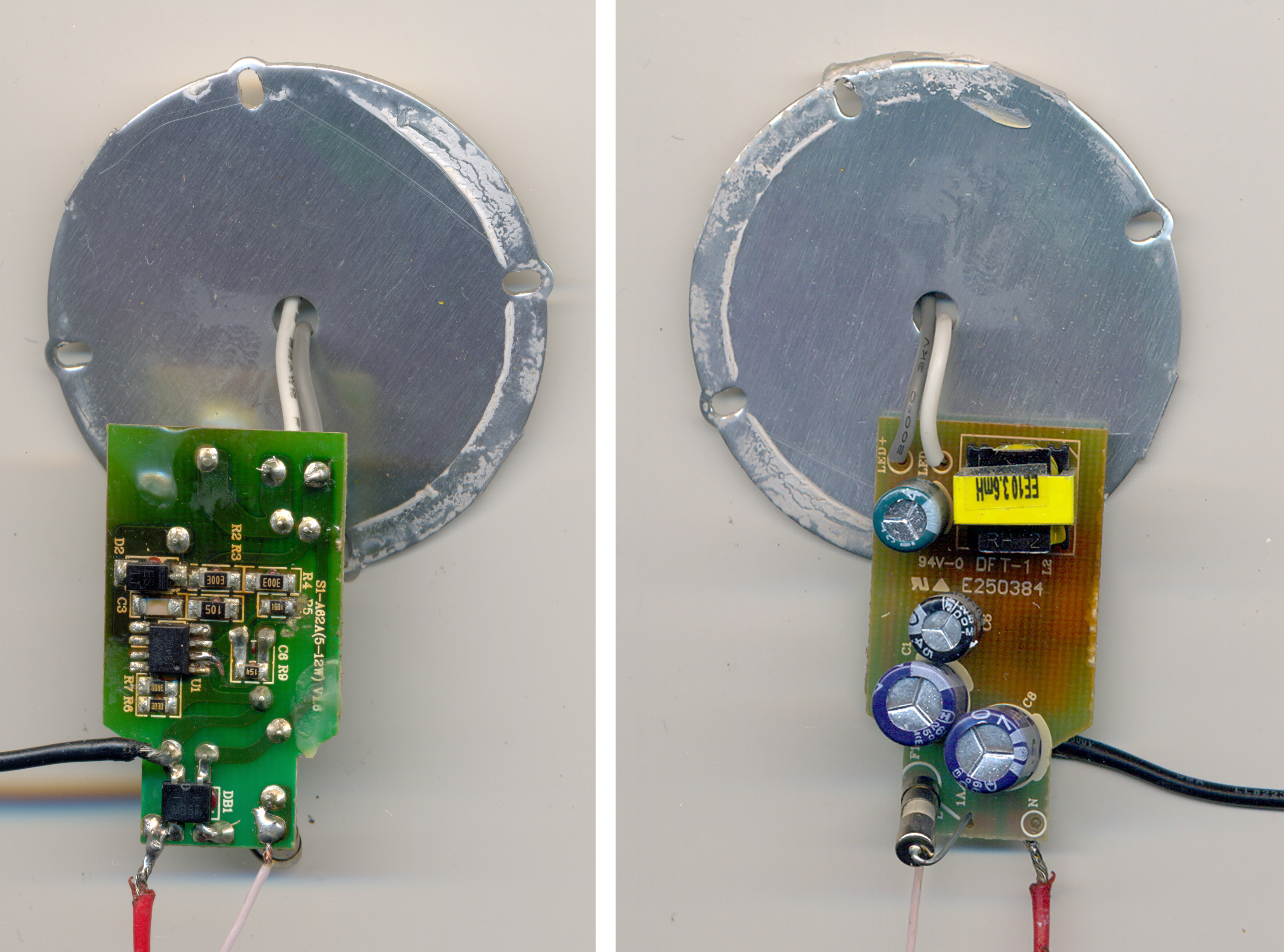

Через 7 лет эксплуатации лампа потеряла яркость. Измеренная потребляемая мощность составила всего лишь 1 Вт. Вскрытие показало, что все светодиоды еле светятся, печатная плата под микросхемой потемнела от теплового воздействия, другие видимые дефекты отсутствуют. Фото приведено ниже.
В интернете справочные сведения найти не удалось. Наименование микросхемы удалось прочитать на снимке с большим разрешением. Фрагмент приведен внизу.
Надпись SRZY 1340C указывает дату производства – 40 неделя 2013 года, и условное наименование партии (лот) примененной микросхемы. В интернете можно найти данные на драйвер BP2832A, который вероятно является аналогом. По печатной плате составлена принципиальная схема неисправной лампы, показана ниже. Идентична типовой BP2832A.
Измерены осциллограммы подключенной к сети 220 В неисправной лампы. Оказалось, что напряжение питания пульсирует с частотой 100 Гц, поэтому лампа включается кратковременно лишь на пиках выпрямленного напряжения. Подозрение упало на фильтрующий конденсатор С6. Измерение показало, что емкость вместо 4,7 мкФ составляет лишь 270 пФ, эквивалентное последовательное сопротивление ESR=40 Ом. Конденсатор заменен, после чего яркость свечения лампы восстановлена, потребляемая мощность возросла до 12,5 Вт.

Хотелось бы услышать ответ на высказанное мною предположение. Электролиты со временем высыхают, о чем я писАл выше:
Сообщение от ramator Посмотреть сообщение

ramator, а результат (и измерения, и замены) не подтвердил Ваше утверждение?
В нескольких лампочках именно такое лечение помогло продлить им жизнь…

Электролитический (оксидный) конденсатор - самое слабое место в LED лампах, что обусловлено высокой температурой корпуса и недостаточным охлаждением. Разумеется, и светодиоды работают отнюдь не в щадящем режиме. К тому же, общее правило в ремонте любой аппаратуры - проверка источников питания, где конденсатор по статистике наиболее частая причина неисправности, а точнее - его ЭПС (ESR).
