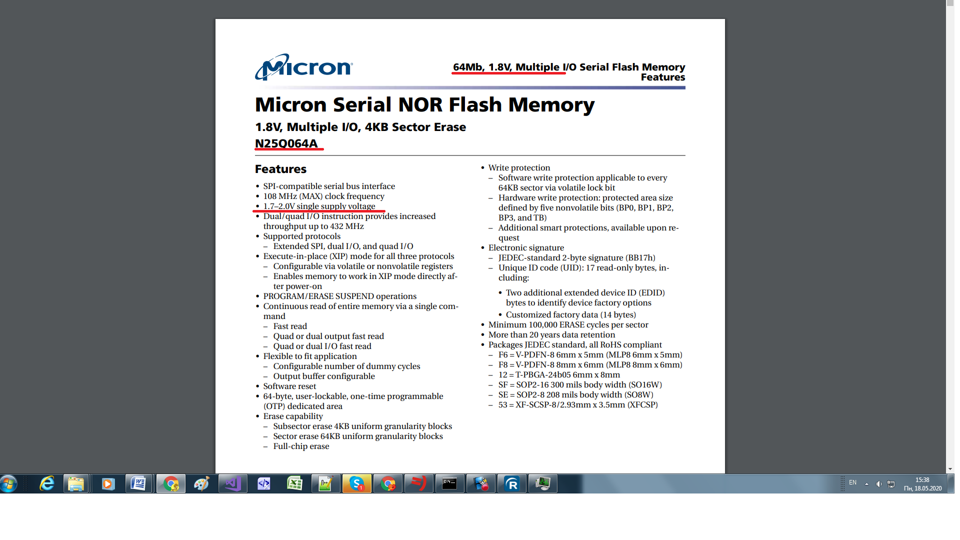

Продолжаются муки с N25Q064A.
Сделал плату конвертер уровней. На базе этой фигни
Стабилизатор на 1,8. Все как по документам. Читаю STM32. Одну микруху на 3,3 вольта прошил. А у этой всегда считывается 0xFF.
Может ли быть такое что это все таки микросхема на 3,3 вольта?? Почему так стабильно удерживается уровень?

По ДШ 2,7-3,6В...

Сообщение от Semikov Посмотреть сообщение
По ДШ 2,7-3,6В...
Покажите ваш даташит??
