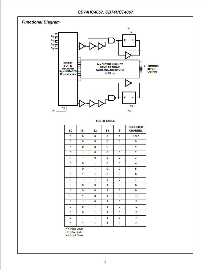

Господа! Я купил модуль аудио-декодера DTMF Arduino и их же модуль демультиплексора на базе CD74HC4067. Теперь не могу понять, как их соединить - схемы не прилагается, и в CD74HC4067 есть какой-то вход Z непонятного назначения.
Может, кто-либо подскажет? Раньше я собирал пару таких схем, только все на базе MT8870, и вроде было нормально.

...в CD74HC4067 есть какой-то вход Z непонятного назначения.
Может, кто-либо подскажет?..
На Youtube есть ролик, как подключать
Видео:
микросхему к Arduino. Состояние выходов "Z" (высокоимпедансное состояние), позволяет объединить выходы нескольких микросхем с меньшими аппаратными затратами. В листе данных (data sheet), нет входа "Z", есть вход разрешения "Е".

Уважаемый BoBot, тут много людей, которые сами собирают разные модули и дают имена терминалам этих модулей, поэтому для получения ответа нужно немного скорректировать Ваш вопрос.
1. Сама микросхема имеет производителя с открытой документацией, но она стандартная, поэтому можно смотреть от любого. "Старичок" в производстве микросхем TI в своей документации не указывает никакого входа Z, поэтому, предполагаем, что это вольное название ножки именно модуля, а не микросхемы.
2. Проследите по дорожке глазами или с прибором куда идет этот самый сигнал Z. Если он упирается в низкоомный резистор, то смотрите, куда идет второй вывод этого резистора. Надеюсь, Вы хотя бы немного разбираетесь в электронике и понимаете, что функция вывода такого простого модуля определяется выводом микросхемы, к которой он подключен. Если он подключен не напрямую, то возможно сигналу требуется внешняя защита/согласование/фильтрация, которую невозможно разместить внутри кристалла микросхемы.
3. Составьте таблицу соответствия выводов модуля и микросхемы в новом модуле и в старом. А лучше освойте программу рисования электрических схем и научитесь снимать схему с платы. Для таких простых плат это совсем не сложно.
4. Научитесь максимально большую работу выполнять самостоятельно и предоставлять вопрос в почти готовом общепринятом виде с какой-то критической ошибкой, которую не можете понять даже длительными поисками. Тогда Вам просто и коротко ответят и Вы получите 2 пользы вместо вреда.
5. Может быть кто-то захочет помочь и при словесном описании задачи. Достаточно очевидно, по смыслу этой пары модулей, что Вы хотите считывать много каналов и обрабатывать в DTMF декодере. Но какие при этом могут быть сложности работы с аналоговым коммутатором представить сложно. Ведь он по смыслу - очень простая микросхема.
