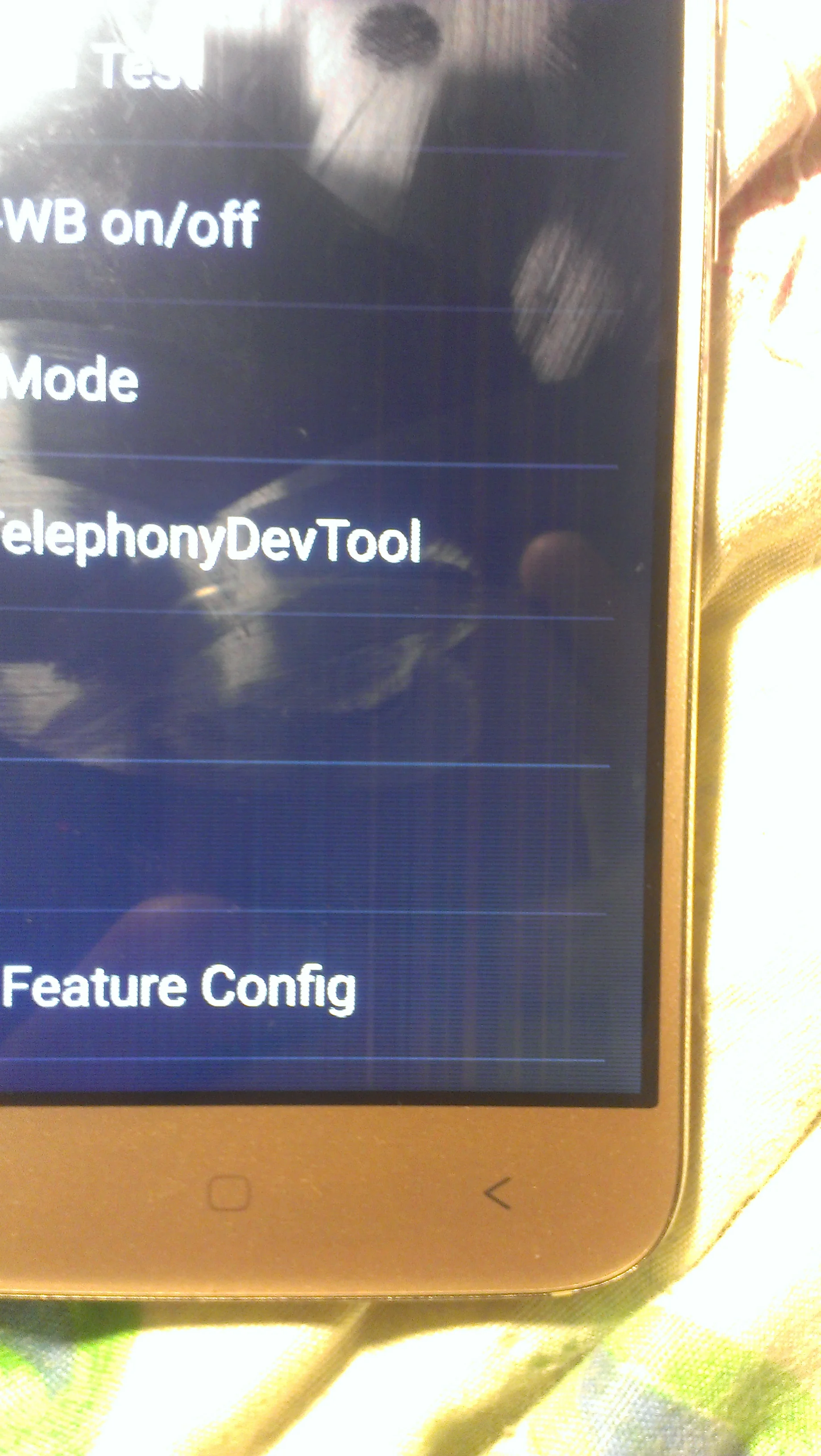

Здравствуйте,
речь о смартфоне - Umi London, китайщина, техподдержки нет.
Девайс остался в целом рабочим, но не в порядке экран: по-горизонтали теперь чересстрочно, по-вертикали рэндомные полосы(извиняюсь, фото большие):

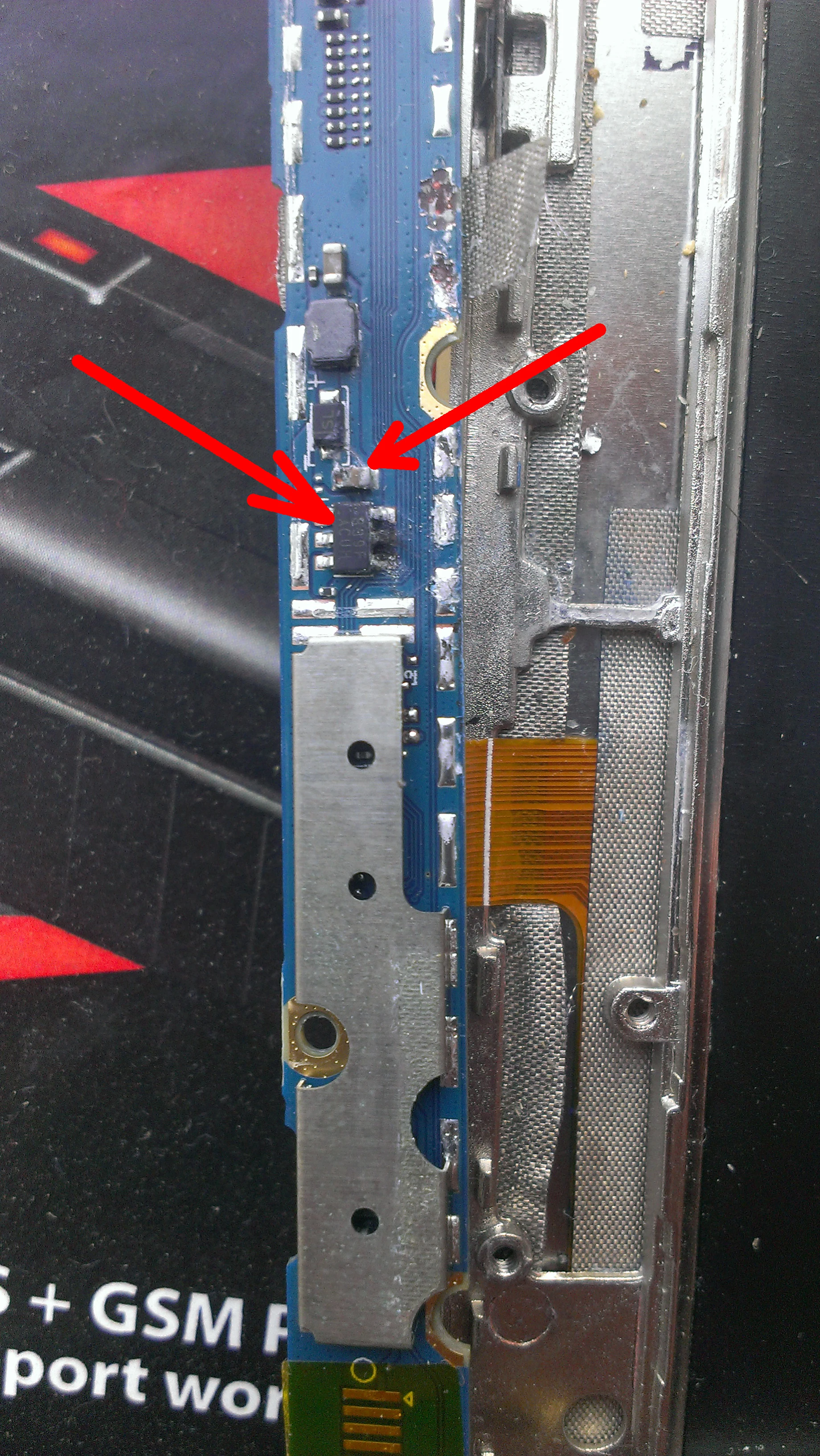

При тщательном осмотре обнаружилась горелая деталька, на полпути к шлейфу экрана:
Нажмите, чтобы открыть спойлер
(ниже - аналогичная группа деталей под экраном)
У кого-нибудь есть версии, что это может быть за микруха? Кажется, написано "889F ACUH"

Думаю что она не горелая, ее надо поднять, очистить и привести в порядок площадки и дорожки под ней. А деталька это конденсатор сгнивший, его надо менять.

судя по вырванным площадкам выше - киздец котенку.
исполненный жадным клиентом.
2ТС - а ну-ка пройдись петерь по мастерским.
может и найдется дебил, который тело в ремонт примет,
тогда на нем и отыграешься.
ЗЫ я за такие вещи принципиально не берусь.
и тело гнилое, и клиент.
ЗЫЫ. а микра+диод+дроссель+кондер = понижатор импульсный.
только он тут не при чем.
полосы:
либо кондеры средней точки (что вряд-ли, не те симптомы), либо линию на "стекле оторвал, пока раздирал.
