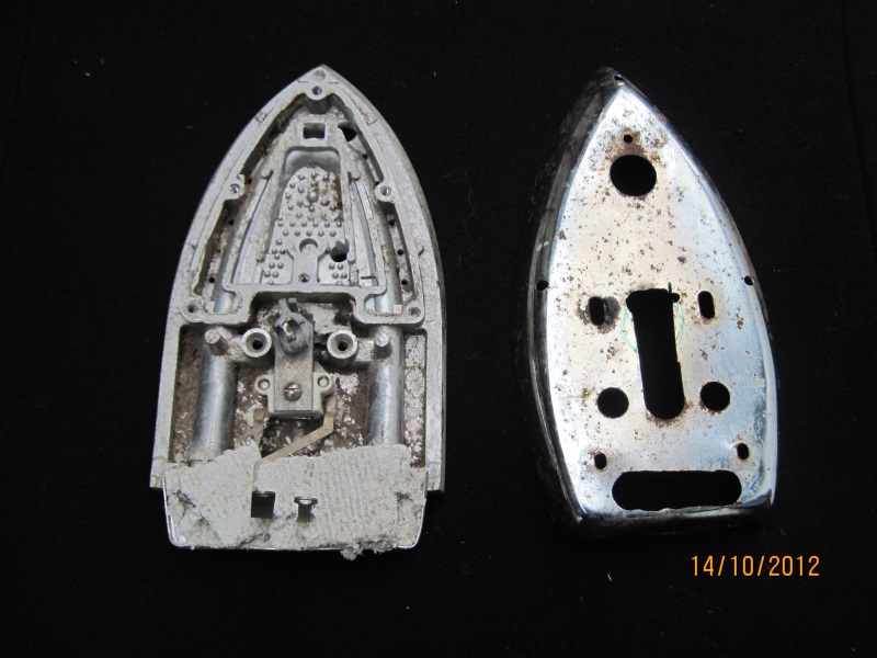

почитав тему "Бустер - старт с мертвым аккумом" решил поделится... может кому пригодится...
эта тема меня интересовала давно
но купив новую машину Матиз - стала проблемма - утром при минус 10-20 -долго прогревать салон. С заводкой проблем не было. даже пр -27
вариант номер 1:
пошел на барахолку, и купил утюг за 20 гривен (3 бакса тогда было примерно)
https://kazus.run/forums/attachment....1&d=1481716500
нашел место, куда прикрутить
просверлил 2 отверстия по месту
прикрутил
самое главное - шоб розетка была поблизости
ID:	107353   Нажмите на изображение для увеличения
ID:	107354   Нажмите на изображение для увеличения

но возникла проблема:
утром все хорошо
но а вечером, когда с работы едешь, холодная машина...
на следующий Новый год решил доработать систему...
за пару пива взял у дружбана бойлеок на 5 литров
поставил в багажник, (половину занял)
утеплил
и вечером, в 18:00 нажал кнопку на пульте сигналки и приходишь, а движек уже +30 имеет
пока была работа, использовал, сейчас обратно утюг поставил, все-таки багажник нужен....
