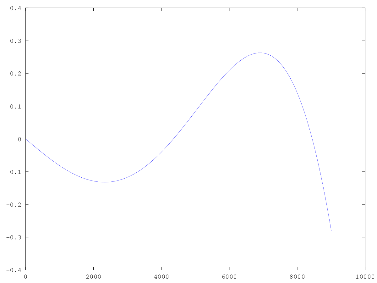

val_ka, батенька, точность у вас жутчайшая. Для проверки накатал быстренько в octave:
arc.m:
Код:
function d = arc(k, h)
	Cos = k./h;
	d = 120.*sqrt((0.559-0.111.*Cos).*(1-Cos));
endfunction
проверяем:
Код:
H=1;                % гипотенуза
K=[0:0.01:1];       % набор катетов
App=arc(K,H);       % примерный арккосинус
Rea=acos(K)*180/pi; % настоящий арккосинус
D = Rea-App;        % разность
plot(D);            % график, если надо - выложу, но вы и сами повторить в силах
std(D)              % среднеквадратичное отклонение
ans =  0.15108
max(abs(D))         % предельное абсолютное отклонение
ans =  0.28044
Т.е. предельная ошибка составляет почти 17'!!!
Такое грубое приближение годится лишь для указания угла наклона дороги на знаках!
// в общем, вы бы сначала точно все проверили, чтобы очередным Петриком не прослыть.

Налобал наскоряк программку, тестирование в заданном диапазоне с шагом 0.01 градус.
Максимум получилось 0.2792 градуса

pambaru, а чего бинарник-то выкладываете? Выкладывайте исходники, каждый сам себе соберет. Это проще, чем пытаться ваш вендовый бинарник запустить (да и мало ли: вдруг там вирье какое…).
Вот, кстати, обещанный график погрешностей.
