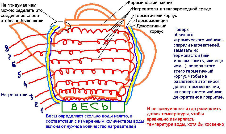

Люблю я пить чай. Чтоб ароматный, правильно заваренный... Одна из вещей, влияющих на вкус чая - это чайник. Вода контактирует с материалом чайника и немного впитывает запах его материала. Это неприятно.
Самый лучший вариант материала для чайника - это керамика. Поскольку металл и особенно пластмасса вносят свой привкус. Но все чайники, которые продаются, не могут быть исключительно керамическими. Хотя бы нагреватель - но будет из металла.
Не покидает меня идея попробовать сделать чайник только из керамики, с электрическим нагревом до заданной температуры.
Вот посмотрите мой набросок. Вроде всё на нём расписал. Пока у меня три вопроса есть:
- Какой применить теплопроводный материал, в который погружены спиральки. Поверхность спиралей очень горячая будет, материал не должен портиться от такой температуры, и должен быть не электропроводный.
- Как сделать более-менее прилично соединение всех слоев чайника сверху, чтобы не было некрасиво и чтобы теплопроводный материал не растекался
- Где разместить датчик температуры, чтобы следить за температурой воды внутри чайника? Если прижать к днищу керамики чайника, то его показания будут соответствовать температуре воды, или на него будет больше влиять температура теплопроводного материала и спиралей, как считаете? Иначе куда? Как?

У меня хоть и не прямые ответы на вопросы, но два замечания.
1. Считаю лучшим материалом не керамику, а стекло. Вообще никаких запахов не впитывает.
2. Совсем не обязательно, чтобы поверхность спиралей была "очень горячая". Ведь все равно воду больше 100 градусов не нагреешь. Чтобы вода нагревалась быстро, надо увеличить площадь нагревателя, и улучшить тепловой контакт с поверхностью чайника. И тогда спираль не обязательно нагревать докрасна, хватит и пару сотен градусов. И будет она служить вечно, и материал вокруг нее не потребуется экзотический.

Сообщение от Alex9797 Посмотреть сообщение
Я тоже так считаю. Но стекло может лопнуть при перепадах температуры. Например если в только что вскипевший чайник плеснуть холодной воды.
Чтобы нагревать максимально по поверхности, для этого и предложил теплопроводный материал. Сначала подумалось о теплопроводной пасте, типа КТП-8, но я не знаю ее свойств при контакте с всё же значительно большей по температуре поверхностью спиралек чем у самой воды. Без теплопроводника трудно добиться равномервного и большого по площади нагрева чайника.
dimmich вне форума

Сообщение от dimmich Посмотреть сообщение
Получаем абсолютно не ароматный чай. Проверено.
Точно. Это все равно, если вермишель бросить в холодную воду, и начать варить. Получится кисель.
Чай надо бросать в кипяток. Хотя встречались варианты, что оптимальная температура 92 градуса. Вполне возможно. Ведь в горах, где чай выращивают, давление пониженное, и до 100 градусов вода не нагреется, как ни старайся.
У меня стеклянный чайник, уже много лет. Сначала был с ним осторожен. Но со временем оказалось, что стекло там достаточно жаропрочное, как химическая посуда. Перепадов температуры не боится. В горячий чайник можно плеснуть холодную воду, или чайник с холодной водой можно смело ставить на горячую конфорку газовой печки.
