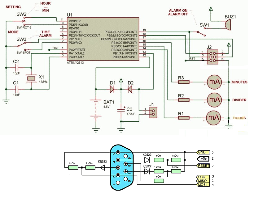

программатор Громова
в AVR Studio компилирую прошивку в файл,
а затем через понипрог, прошиваю её в МК
куда контакты sck miso mosi подсоединять?

Собирайте Громова,простой,надежный.
Только если с бука лить будете,сопротивления другие поставить придется,
у бука на ком порте уровни вольт 6 примерно,на десктопе 12в ...

шить десктопом буду,
а куда контакты sck miso mosi подсоединять?

Разумеется к мк,куда же еще ?

а COM разъём мама или папа нарисован?
мама со стороны подпайки?

COM разъём мама,в десктопе же разъем у вас папа.
Кста,на вашей схеме разъем J2 для программирования isp.

Сообщение от котМатроскин Посмотреть сообщение
А какая разница?
Там же номера контактов написаны.
