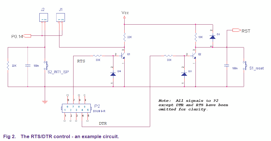

Для поддержки встроенного загрузчика нужно учесть два фактора.
Прежде всего, нужно обеспечить связь контроллера с COM-портом компьютера. Для этой цели могут использоваться, например, микросхемы MAX3232, PL-2303, FT232. Поскольку я планирую "подвязать" макетную плату на USB порт, то я буду использовать чип FT232RL, который является преобразователем USB ‹-› USART. Со стороны компьютера все выглядит как обычный COM-порт, со стороны контроллера — тоже. Единственное отличие — вместо "COM-шнурка" используется USB кабель.
Также необходимо сделать возможность сброса и входа в режим программирования контроллера, испольуя DTR и RTS сигналы COM-порта. Это требует некоторого пояснения.
Как известно, контроллер может находится в одном из двух состояний — он может либо выполнять код загрузчика, либо выполнять код вашей прошивки. Нюанс состоит в том, что если контроллер начал выполнять код вашей прошивки, то вернуть его к состоянию выполнения загрузчика не так уж и просто. Если его не возвращать в загрузчик, то он не будет отвечать на запросы программирования, и следовательно, мы не сможем его программировать и менять прошивку в нем.
Поэтому, кроме стандартных Rx и Tx сигналов, LPC2XXX контроллеры требуют поддержки сброса по сигналу DTR и входа в загрузчик по сигналу RTS. Это обеспечивает надежность входа в режим программирования.
Где-бы не повисла ваша прошивка, программа-программатор всегда может "дернуть" DTR, и контроллер сбросится. Сигнал RTS также управляется программой-программатором, и обычно подается вместе с сигналом DTR, говоря контроллеру: "ты там сбрасывайся (DTR), и попутно входи в загрузчик (RTS), я хочу тебя попрограммировать".
Некоторая информация по этой теме есть в AN10302 от производителя. На картинке внизу показан пример схемы из этого документа для поддержки DTR/RTS сигналов.
В следующем отчете я расскажу с чем едят микросхему FT232RL и об ее интеграции в нашу "макетку".
