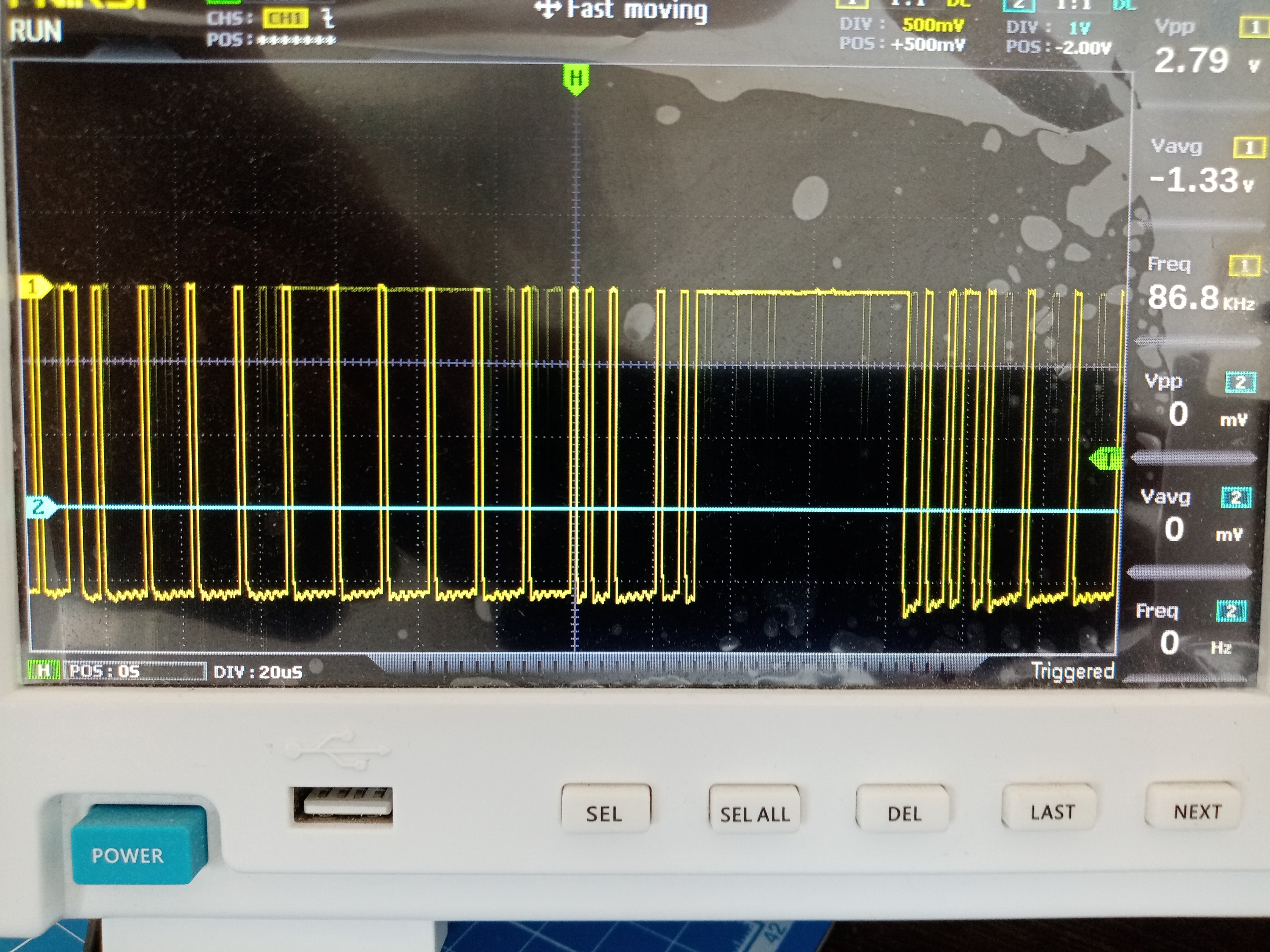

Подключился к линии осциллом. Вижу, бегают фреймы.

То что линия в работе я знаю.

передавай одним процом сфотай импульсы, потом другим процом и сравни их длину.

Заметил одну особенность, когда на линии только ардуина и stm, то осцил показывает фреймы. Стоит подключить слушающий ардуино, осцил показывает какие-то короткие импульсы, как помехи. Хотя ардуины между собой общаются. Монитор порта показывает входящие фреймы. Что-то я не осиливаю can шину. Подключил 103 микроконтроллер. Он тоже всё видит.

Тут хватит и ZOYI ZT702S.
По клеточкам посчитать период импульса и пересчитать в частоту.
Ну или методом визуального сравнения при идентичных настройках осциллографа (не AUTO).

У тебя физически как шина организована? Через CAN-ресиверы?

Оставил только передающий ардуино, на шине ещё висит 103 и 407. 103 всё видит, 407 нет. Отключил слушающий ардуино, и на осциле появились фреймы. Шумы исчезли.)))

На stm висят TJA1050, на ардуине модуль mcp2515.
