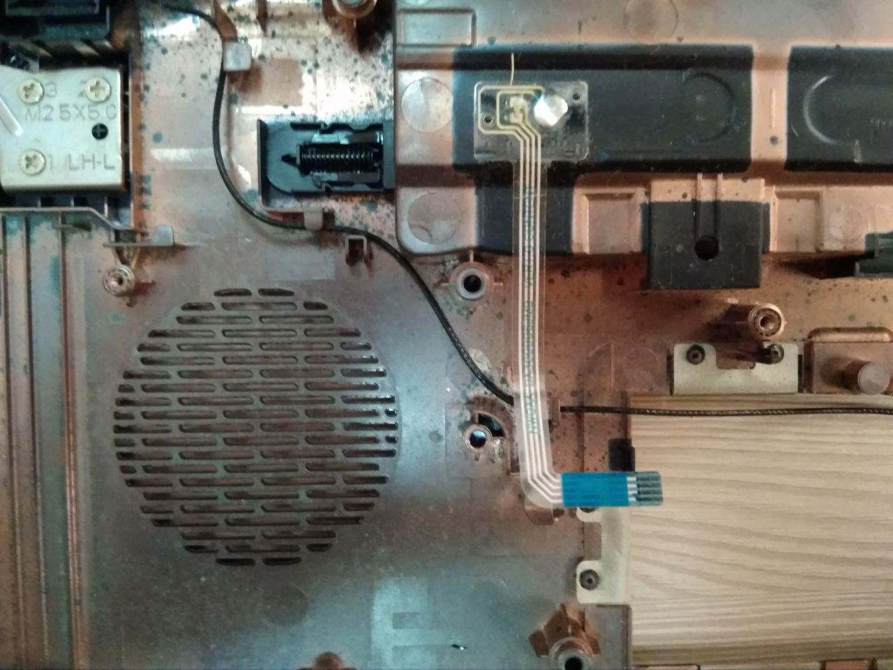

Сообщение от Zaero Посмотреть сообщение
За совет спасибо, да и руки вроде растут из нужного места, но все не так просто.
Хорошо, допустим, я обрезал поврежденный участок. Это уже не есть хорошо, т.к. шлейф придется изгибать и натягивать, чтобы дотянуться до разъема. Далее соскребаем пластик, так? Вот только на вид нет там никакого металла - полное впечатление, что дорожки сделаны методом напыления. Как думаете, легко вместе с пластиком и нормальную дорожку таким методом содрать? Мне кажется легче легкого - она тонкая и не такая твердая, как пластик.
Тут права на ошибку нет, ведь запаса для обрезаний не предусмотрено - шлейф сделан четко по размерам.
Пока мне видятся два варианта для решения - или восстановить дорожки каким-то токопроводящим составом, или найти рабочий шлейф (идеальный вариант). Еще, правда, можно приколхозить какую-то выносную кнопку на проводках, подпаявшись к выводам разъема, но это выглядеть будет совсем не айс.
Казалось бы, элементарная неисправность, а исправить не так и легко.
Есть специальный клей для восстановления дорожек. Нанёс, прогрел феном и дорожка целая. Порядка десятка клавиатур восстановил уже.
Не вариант. Там на другом конце прямоугольная площадка шлейфа, внутри которой находится собственно кнопка, состоящая из двух металлических пластин и светодиод. И все это, повторюсь, в оболочке самого шлейфа. Куда там подпаяться?
Но если платку сделать самому, то все получиться.
Эрзац шлейф под пайку делается из скотча и эмалированных проводочков.

4 тонких провода мгтф либо пэлшо и проблема решена. ну а если стон стоит, как восстановить такую простую уйню - пришло даром и выбрось даром, не твое это

Сообщение от zoog Посмотреть сообщение
Чем не подошёл способ с проводящим клеем??
Сообщение от optima22 Посмотреть сообщение
Кто сказал, что не подошел? Я же только буквально перед этим написал:
Даже нашел, где можно купить Токопроводящий клей-краска с серебром MECHANIC DJ002 [0.2ml]. Цены, правда, у нас оставляют желать лучшего. За вот этот мизерный объем хотят эквивалент 2 USD.
По идее, должно хватить для моего случая. Иначе придется докупать еще.
Фото, как понимаете, не мое - здесь шлейф в нормальном состоянии:
Вложение 145587
Это только так кажется на первый взгляд. Во-первых, это Toshiba. Они, вроде как, ушли с этого рынка. Новых ноутбуков этого производителя сейчас просто нет. Во-вторых, установленная Win10 не родная. С завода он выпускался с предустановленной Win7 (судя по наклейке). Ноут приблизительно 2009-2010 г., максимум 2011 г. Модель A665-S5170.
Пробовал искать шлейф на Алиэкспрессе - кроме материнских плат (с разборки, похоже) и батарей ничего не нашлось.
Ха!Увидев всё полностью,смею на 99,9% предположить,что на али есть в продаже такое изделие в сборе.По определению должно стоить копейки.Я не раз заказывал как для ноутов,так и для смартов всякие шлейфы-кабели с навесными элементами и без.Приходило всё быстро и подходило без проблем.Забиваешь в поиск марку ноута и вперёд.Потратишь некоторое время,зато НОВОЕ!Ставишь и забыл!
