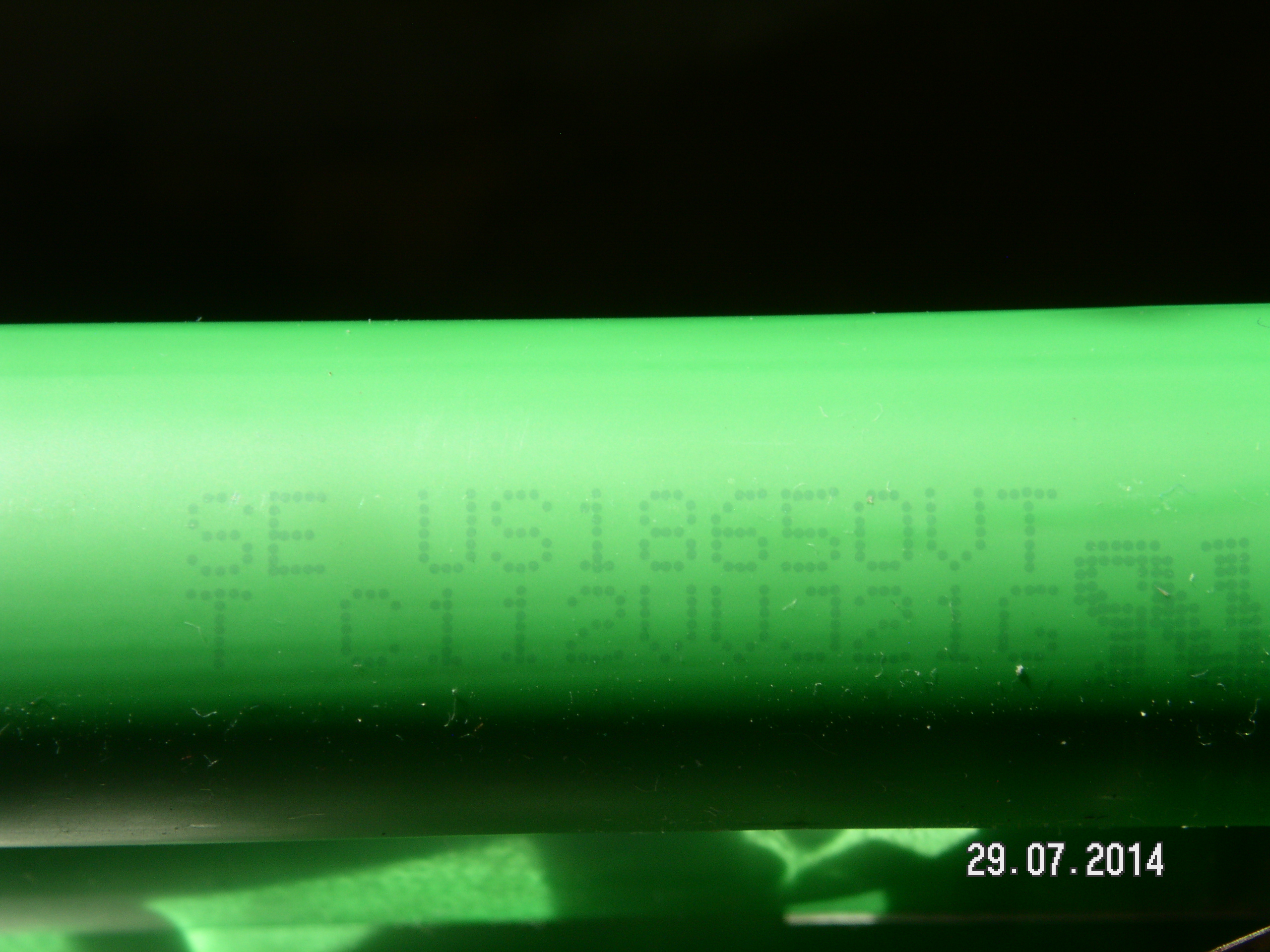

кстати, сами банки неплохие стояли - sony us18650vtВложение 110100
Нашел pdf'ку на us18650vtс4, там указано наличие защиты на аккумуляторе и стандарт на неё - UL1642. Подробно не читал, но, вроде бы, прописано отключение при 2,5в и 4,25в.
