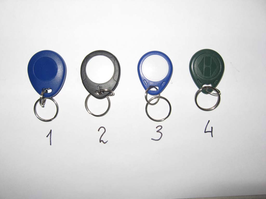

Собрал модуль RFID. Проверил на различных видах заготовок Т5557.
Все брелоки читаются стабильно и всегда правильно.Точность настройки контура влияет на расстояние считывания.
По записи получилось вот что:
брелоки №1 пишутся без проблем, стабильно и быстро;
№2 и №3 определяются через раз, при записи довольно долго виводится надпись "запись Т5557",потом "ошибка записи". Сами заготовки при этом записываются правильно;
№4 не пишутся вообще.При этом они или совсем не определяются (считыватель их не видит),или определяются как ключ EM-Marin.
Пробовал подключать кварц на 4Мгц - ситуация с №2 и №3 определённо улучшилась, стало выводиться "запись завершена", иногда "ошибка записи",
но надпись"запись Т5557" всё равно висит очень долго.
№4 по прежнему не пишутся.
Контур подстраивать с кварцем тоже получилось гораздо проще почему-то... Для себя сделал вывод- буду использовать кварц обязательно.
UPD
Небольшое уточнение: оказалось, что заготовки №2 и №3 записывются как я описал если их поднести к катушке слишком близко, а на некотором оптимальном расстоянии всё работает как надо, запись происходит быстро,как №1. А это легко решаемо конструктивно, т.е. расположением считывателя.

Przevalskij, спасибо Вам за отзыв!
С кварцем генератор, или без - скорее всего, без разницы. У меня МК без кварца, брелки были такие же, как у Вас №3. Записываются стабильно и быстро.
В общем, я ситуацию понял уже. Неплохо было бы найти еще "проблемные" заготовки...

Под номером 4 неперезаписываемая заготовка Визит ! Так что без вариантов! Они со своим индетификатором 565А .

Сообщение от ned1979 Посмотреть сообщение
Раз не перезаписываемая, значит не заготовка. Визитовский не перезаписываемый брелок.
