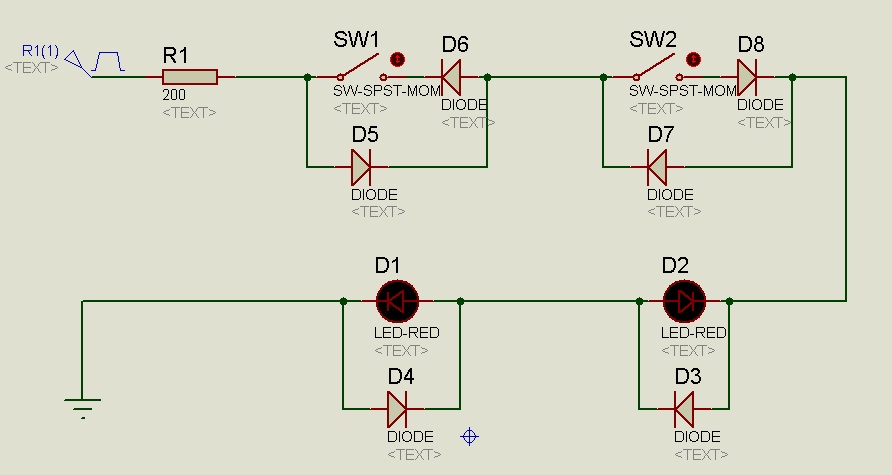

Сообщение от lv73 Посмотреть сообщение
Двухполярный меандр я так не получу. Вот он для чего в моем решении для 2 диодов:
Вложение 29668
В этой схеме с двумя диодами все дивно в Протеусе работает, без всяких резонансов. С двумя параллельными диодами решение кто-то предложил вот здесь, выложу его сюда для кучи:
Вложение 29671
Только, господа, куда теперь третий светодиод засунуть?(С)
Бум с ним еще подумать...
Очень интересные решения. Только в параллельной схеме, в случае включенных обоих тумблерах, думаю светиться не будут оба. А у автора оба светились.

Что-то сложно как-то... Печенкой чувствую, у парня что-то совсем элементарное сделано.
Сообщение от delay Посмотреть сообщение
Будут в случае выключенных. Здесь выключатели работают наоборот на размыкание. Это я уже когда-то делал, а ломал сейчас голову над последовательной схемой.
