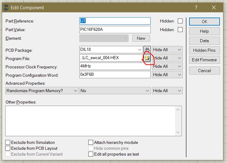

Всем доброго и позитивного! Столкнулся с тем что не кликабельна папка чтоб закинуть .HEX
Переустановка PROTEUS не помогает.. Что может быть?

lavrentyi, а если Tab/Shift+Tab?

Нажатие комбинации клавиш Shift+Tab поочерёдно меняет активность кнопок и окон интерфейса при этом минуя кнопки с значками "папка" и "бинокль"..
При наведении курсора мышью на кнопку с значком "папка" и кликом левой клавишей....визуально нажатие происходит....не происходит открытие проводника винды для ввода места расположения файла..

Попробовать поставить галку "Edit all properties as text" и руками добавить/изменить свойство с нужным значением?.. Например, вот так среди прочих выглядит свойство "Program file" для файла BeBeBe.hex :
Хотя ИМХО скорее всего проблема более глобальная..

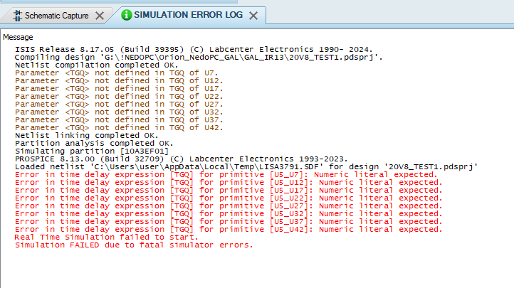

Всем доброго времени суток. Сегодня нашел ошибку в Proteus Pro 8.17
При очередной доработке схемы Орион-128 обнаружил ошибку в симуляции CPLD AM20V8. Оказалось, разработчики программы забыли написать 3 строки в описании модели этой микросхемы. После устранения этого недоразумения ошибка в симуляции пропала.
Лечение ошибки:
файл DIGITAL.LML из архива во вложении нужно скопировать в каталог "c:\Program Files (x86)\Labcenter Electronics\Proteus 8 Professional\DATA\MODELS" с заменой существующего файла. После этого Proteus будет работать с упомянутой выше микросхемой без ошибок.
Тип файла: zip DIGITAL.zip (71.1 Кб, 0 просмотров)
С уважением, Роенко С.А., Клинцы.
