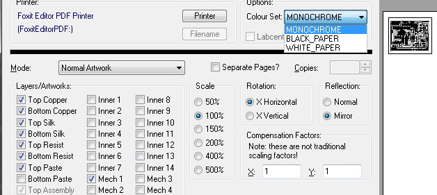

Приветствую всех!
Подскажите пожалуйста почему у меня нет меню FOTOSEST как на фото?
У меня так почему-то..

По умолчанию Re: Proteus - разводка печатных плат
Сообщение от nikiev Посмотреть сообщение
Заходишь‹ Edit Layer Colours/Visibility, New и в окне пишешь че хош.
И далее настраиваешь цвета дорожек и пинов в белый цвет
В результате должно получиться как то так
Сообщение от vldemar Посмотреть сообщение
Мил человек, с этим разобрался, спасибо за подсказку, но еще одна загвоздка..
На монохроме цвет пятаков черный, но при изменении цвета на белый, при создании нового профиля, цвет пятаков на разъемах и некоторых местах не поменялся. И даже при выставлении Top Copper все равно этот фиолетовый цвет..Ничего не нашел в настройках...
Смотри на рисунок
У меня немного не так, в любом случае снимаю все галки и ставлю только один слой и все также..
Ставишь белым
Ставишь белым
Ну это совсем другое дело..
Спасибо большое, вопрос снят..
