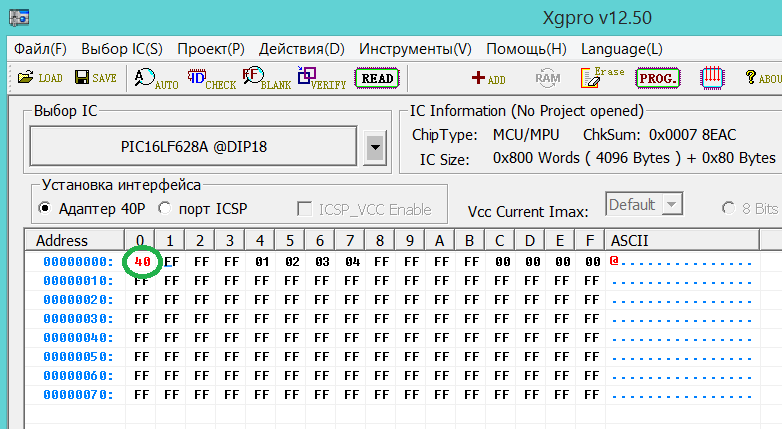

Приветствую форумчан. Хотел уточнить по поводу пароля на RFID заготовки. Правильно ли я всё делаю?
на первом скрине
обвел то место где нужно изменить байт
вот тут видно на что изменил
Но не работает, заготовки перезаписываются на другом копире и домофон мне перезаписал две заготовки. Копир в полной конфигурации, прошивка 6,29
ЧЯНТД?

Сообщение от ganzubas Посмотреть сообщение
Здравствуйте! Нет, не правильно, "40" прописывалось на старых версиях прошивки.
На новой версии, которая идёт в комплекте с 6.29, нужно прописать значение "BF".
